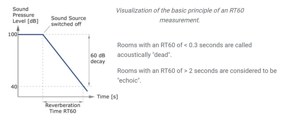

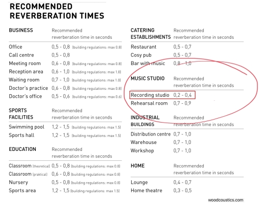

Et vigtigt parameter for et lytterum er dets efterklangstid. Den skal helst være kort.
For jo hurtigere lyden dør ud i lytterummet, jo tydeligere hører man detaljerne og originalakustikken i indspilningen man lytter til.
Begrebet "RT60". Tiden det tager lyden i rummet at dæmpes 60dB.

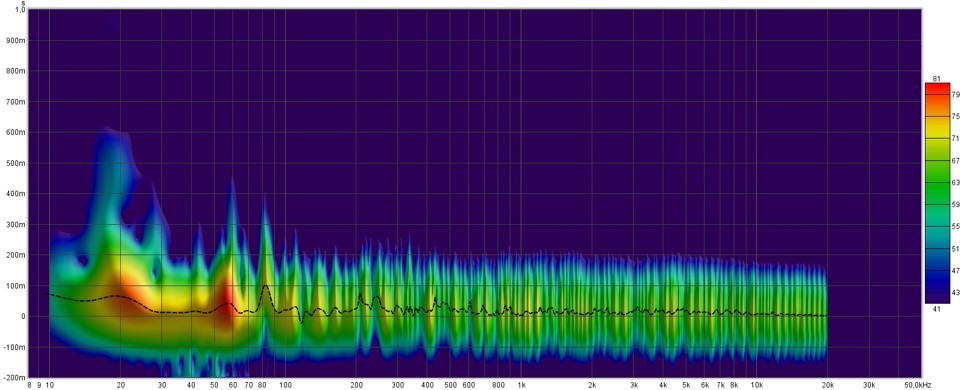

Kaj, det er et imponerende spektogram du viser.
Hvis man kan nøjes med at lydregulere på én væg, for at nå så langt, behøver stuen ikke at ligne et lydstudie, med arbsorbtion
over det hele.
Vi kan nogenlunde estimere RT30 ud fra spektogrammet. I det meste af frekvensområdet ser det ud til at du kan holde RT60
inden for 0,2 - 0,4 sekunder 😀.
Du må have andet i spi'l, for at nå så langt. Trægulv, tykke tæpper, tunge gardiner, tunge møbler eller lignende

Jeg begik den dumhed ikke at måle rummet inden jeg påbegyndte indretningen. Rummet som er min stue er udført med vægge
af mursten og beton med rustikt træloft, betongulv med en billig laminatgulvbelægning. Midt i rummet er opstillet en højrygget
topersoners sofa i stof med anlægget ved endevæggen foran denne. Under og foran sofaen et 2x3 meter tæppe med lang luv. I
den modsatte ende ved akustikvæggen et spisebord med seks stole. Under disse et solidt fast Ikea tæppe. Langs den ene væg
ved vinduerne er der ophængt et tungt loft til gulv mørklægningsgardin fra Jysk. På den modsatte langvæg er der opstillet to
Ikea Kallax 77x147 reoler og en enkelt 77x77 Kallax ophængt på væggen nær akustikvæggen.
Oplevelsen er at man siddende i rummet tænker: “Er batterierne i mine høreapparater (som jeg ikke har ) gået død”? Der
er påfaldende stille i rummet. Klapper man i hænderne kommer der intet ekko. Lyden bliver i hænderne.
