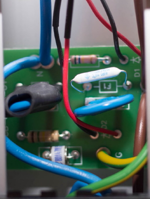

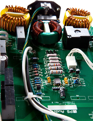

Mikkel G
Administrator gruppe
Redaktør og Indehaver
Indlæg: 4856
Sendt: 06 Februar 2023 kl. 11:42 | IP-adresse registreret
nils valla skrev:
@Mikkel
Jeg tror det er DC fordi DC-blockkeren virker. Skinnen jeg har er der også RFI-filter indbygget hvilke faktisk bare forværrer situasionen. Min Pre og MC-amp, og faktisk også min strømforsyning til pladespilleren bryder sig ikke om disse netstøjsfiltre. Får lagt en udtværet plamage over bassen og reduceret nuanceringen i toppen, meget det samme som skete med solcelleanlægget.
Jeg benytter derfor kun den første lomme i skinnen (som er uden netstøjsfiltrering, kun DC-blokering), hvor jeg fører kabel fra og op til mine gamle dåser (som bare er El-dåser uden anden elektronik). Kan i den forbindelse også fjerne jord til ampen hvilket yderligere reducerede den sorte plamage over bassen.
Desværre er mange filtre underdimensionerede, og ikke "aggressive" nok... og det er dét du oplever! Filteret fjerner ikke nok af støjen, og resultatet er at det stadig lyder dårligt. Jeg har prøvet mange filtre og kun Brinck 507 og PS Audio Dectet var effektive nok, uden at skade lyden...
Hvilket tror du virker bedst? :
