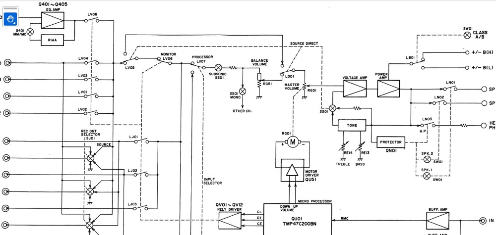

Her er blokdiagrammet.

@Sventex
En opsummering af det jeg har forstået som fejlbeskrivelse.
1. Manglende bas i den ene kanal. Fejl forsvinder ved brug af monoknappen.
2. Manglende bas i den ene kanal. Fejlen er der fortsat ved aktivering af source direct.
Kigger du nøje på blokdiagrammet kan de to ting ikke begge være sande. Er du præcis nok med din fejlanalyse?

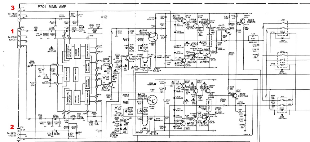

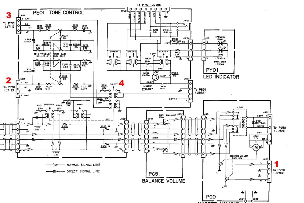

Her er mere detaljerede diagrammer fra de områder hvor fejlen med manglende bas i den ene kanal med størst sandsynlighed befinder sig.
Hvis altså den skal findes i forstærkeren
De to kredsløb er forbundet med hinanden 1-1, 2-2, 3-3. - 4 er markeringen af den mekaniske omskifter for Source Direct.
Jeg vil anbefale at kontrollere - evemtuelt rense connectorerne og de mekaniske omskiftere.
