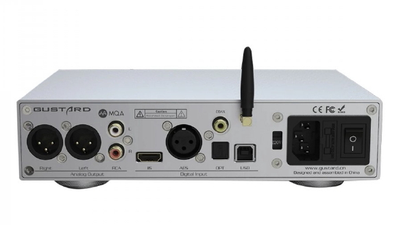

en dac må være sagen - gustard x18
Til top Vis doitttt's Profil Søg efter andre indlæg skrevet af doitttt
Oeglen
Bruger siden: 12 Februar 2007
Indlæg: 49
Sendt: 11 April 2024 kl. 09:13 | IP-adresse registreret
TAK. Men den har desværre ingen digitale outputs. Leder efter en med digital output.

en dac med analog xlr
digital aes der ikke meget forskel
skal der digital aes på udgangen
skal du op over 45000kr
gustard x18 har 5 volt nok udstyre Hypex   forstærker
dac er billig hos audiophonics 700 euro
