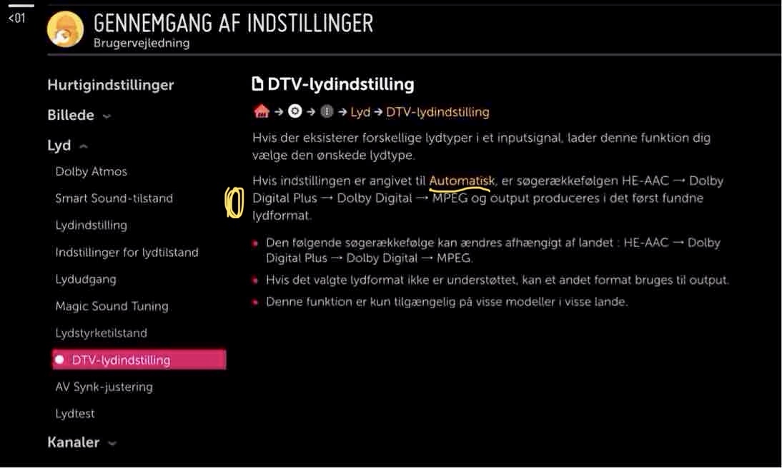

Muligheden foreligger, at forskelle i “lydkvalitet” skal findes i lydindstillingerne herunder valg af lydudgang med tilhørende
lydformat valg i kombination med diverse DAC valg og deres kompatibilitet med det valgte digitale format. Du skal ind i TV’ets
lydmenuer og finde den rette kombination, er mit råd.

Har prøvet at skrue på indstillinger på tv'et, det gav så ingen lyd gennem streameren.
Men er også godt tilfreds med lyden gennem streameren, så alt er godt. Har dog altid praktiseret at færrest mulige komponenter
giver den bedste lyd, så undres over det bliver bedre med en ekstra æske koblet på.
