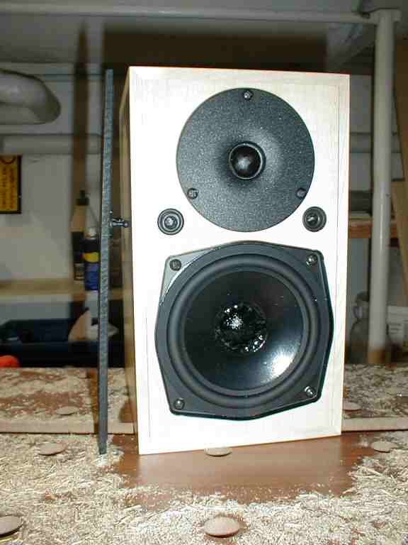

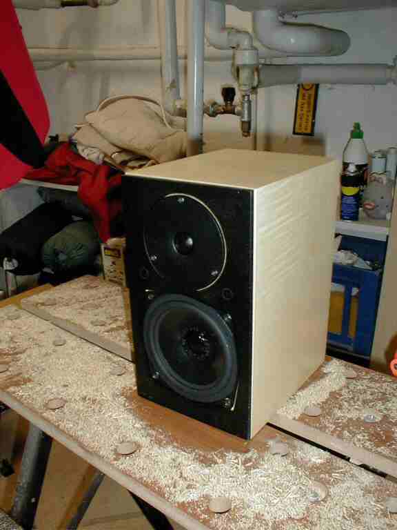

Så er der ved at blive lagt sidste hånd på et lille sommerprojekt - som jeg har kaldt "Gemli".
Det er en lille "musik-monitor" på 3,5 liter - selvfølgelig lukket kabinet.
Placeret rigtig i det rigtige rum (15 - 20 m2) - spiller de det meste musik meget overbevisende (Nej - ikke heavy - og fuldskala klassisk).
Den er bygget over 2 virkelig gode enheder:
Vifa C13WG0808 - efter min mening verdens næstbedste 5" bas/mellemtone, fordi den spiller "ens" i hele dens område - og er et perfekt kompromis mellem detaljer og "musik". Og så har den nogle parametre, der gør den anvendelig i både lukket og basrefleks.
(Der findes metal- og kevlar-membraner, der har flere detaljer, der kommer bare utrolig let i vejen for musikken)
Vifa TC 20 TD0506 - en billig 3/4" diskant, der har en fantastisk evne til ikke at gøre opmærksom på sig selv - og alligevel spille detaljer og luft. Meget undervurderet efter min mening.
Delefilteret er 24 dB/Oktav ved ca 2300 Hz - og diskanten kan sagtens klare det - og den lyder ikke presset. Der er i alt 7 komponenter i delefilteret - billeder kommer senere.
Følsomheden er ca. 85 dB - men det er ikke lavere end en NAD 3020i let kan trække dem  - men som alle små højttalere, så lyder de bare bedre jo større effektforstærker der kommer på.
En lille speciel detalje er frontstoffet - der er lavet 100% kantfri. Faktisk er bassen monteret uden på kabinettet (ikke nedsænket) - og diskanten er monteret på en lille afstandsskive. Frontrammen er så præcis så dyb, at enhederne flugter med rammen - så højttaleren lyder altså bedst med frontstof på (den er også justeret med frontstof om)
Finishen er lys ahorn.

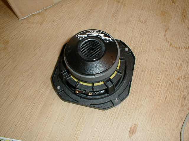

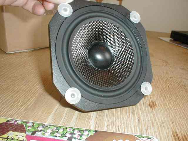

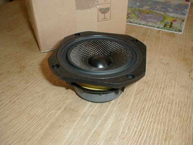

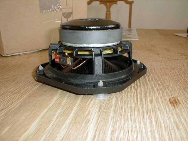

En tilfældig kasse !???
Mon dog
Verdens bedste 5" bas/mellemtoner !??
Det er tydeligt at se at membranen er flettet af kulfiber
Men hvad er det for en ?
Finishen er bare i orden !
Billeder siger mere end ord...
Og det er en.....
Audax HM130CO
Hilsen
Nørd
CarrotMan
Bruger siden: 13 Juli 2003
Indlæg: 3141
Sendt: 24 August 2004 kl. 23:32 | IP-adresse registreret
Jeg mente nu at jeg havde et par liggende i en tilfældig kasse. jeg
har aldrig fået brugt dem til noget men det kunne være jeg skulle
skrive endnu et projekt på "to do"-listen
Det var nu ikke lige den Audax jeg ville have gættet på men
OK...(har du iøvrigt købt et lager af den? Var der ikke noget med at
Audax holder op med at sælge enheder til selvbyggere?)
/U.

Nørd
Bruger siden: 02 April 2003
Indlæg: 808
Sendt: 25 August 2004 kl. 00:19 | IP-adresse registreret
Do that
Nej - Focal er stoppet  - Audax fortsætter... indtil videre
Hilsen Nørd
