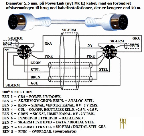

Denne tegning skulle være løsningen på at de to BeoLab 7-1's højre og venstre side kan indgå i en stereo
konfiguration. Altså spille højre og venstre højttaler i et stereo setup. Problemer er når de tilsluttes en
PowerLink 8 pin DIN pre-out udgang f.eks på et BeoVision tv, vel man almindeligvis benytte en 8 pin DIN Y
adapter. Det kan man ikke her, fordi stereosignal L. & R. løber sammen i Y adapteren. Det resultere i at de
to spiller ens stereosignal. Altså ikke som et L. & R. stereo højttaler setup. Jeg har så leget med en tegning.
Her kommer indgangs signalet f.eks fra de to L. & R. RCA analog udgange fra en Sonos Connect. Så vil de to
BeoLab 7-1 fungere i en stereo konfiguration.
beovox141 har så lavet denne tegning som skulle løse problemet, når stereo signalerne kommer fra en B&O tv
eller BeoMaster PowerLink udgang.
Denne løsning har jeg ikke afprøvet. Jeg vil gerne have en kommentar, fra jer der evt. har lavet det såda.
Og meget gerne hvor i evt. har købt et sådan PowerLink kabel.
Sendt: 21 April 2018 kl. 13:39 | IP-adresse registreret

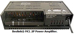

compatibel skrev:
Kan nogen evt. rådgive mig med følgende problem. Jeg har et Beosystem 2500 der er forbundet til MCL 2P
forstærker der trækker 2 stk. Beovox CX 50 - det kører fint og forstærkeren slukker og tænder med anlægget !
Nu har jeg så fået en BS5Encore der er monteret med et sæt BeoLab 4000 Mk 2. Fra den ene Beolab har jeg
så trukket et nyt kabel ud til MCL 2P forstærkeren - men den kan ikke tænde og slukke forstærkeren ??
Hvis jeg tilslutter en BeoLab istedet for forstærkeren, så virker tænd og sluk fint. Alle kabler er fuldt monterede
PL Mk II og hjemmeloddet iht. av. conn. hjemmeside. Er der nogen der har et godt råd ?
    Hej compatibel. Se tegningen, og prøv at lodde det sådan.
compatibel skrev:
Hej igen Peter
Hurra nu virker det ! Ved bare at bytte om på 1 og 4 som du skrev !
Dvs. Jeg har nu Beosund 5 Encore tilsluttet et sæt BeoLab 4000 via fuldt monteret MKII PL. DIN stik og derfra
videre til BeoLink forstærkeren MCL 2P med identisk stik, dog pin 1 og 4 ombyttet i forstærker ende. Derfra
videre til et sæt BeoVox. Højtaller + forstærker trigger nu på både tænd og sluk.
Jeg siger mange tak for hjælpen.

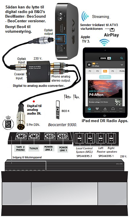

Beiber39 skrev:
Hej, hvordan forbinder jeg min iPhone til en Beocenter 9300 for at afspille musik fra
iPhone gennem min Beocenter ?
Har kigget i arkiverne uden succes. Jeg formoder det må være blevet diskuteret før.
Tak
    Hej Beiber39.
    Du kan vælge en løsning med et Jack stik i iPhone til 5 pin DIN stik i Tape 2 på BC 9300.
    Jeg valgt trådløs wifi via AirPlay. Her benyttes Ipad, det gøres på samme måde med en iPhone.

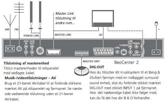

Jeg har et beocenter 2, som jeg har sat sammen med et Beovision 6. Beovision 6 er på option 2 og beocenter 2 er på option 0.
Der virker det med at jeg kan betjene beocenter 2, så der kommer musik ud af tv'et. Men jeg kan ikke få billede på, når dvden
kører. Jeg kan ikke starte dvden via dvd knappen på fjernbetjeningen, kan kun starte på CD. Men det giver kun lyd ud.
Er der nogen der kan hjælpe ? Skal jeg indstille noget på beocenter 2 ?

Hej faldo
Vi må jo lige finde ud af hvad for en version BV 6 du har ?

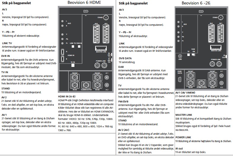

Ok faldo
Her ser du et udsnit fra BeoCenter 2 manualen, om AV tilslutning. Er det på plads ?
faldo
Bruger siden: 04 Januar 2006
Indlæg: 49
Sendt: 26 April 2018 kl. 12:31 | IP-adresse registreret
Yes.
Der er sat masterlink og master unit til. Og scart kabel er sat til. Der er ikke højtaler til og der er ikke surround, så det er ikke til.

Sendt: 26 April 2018 kl. 13:08 | IP-adresse registreret
@ faldo
Fint, så må du se i dine manualer hvordan BV 6 sættes op til at modtage billedet via Scart indgangen.
Det kan jeg ikke hjælpe dig med.

@peter Pan
Det virkede da jeg fik sat det korrekt op på tv'et.
Tak for hjælpen 👍😃

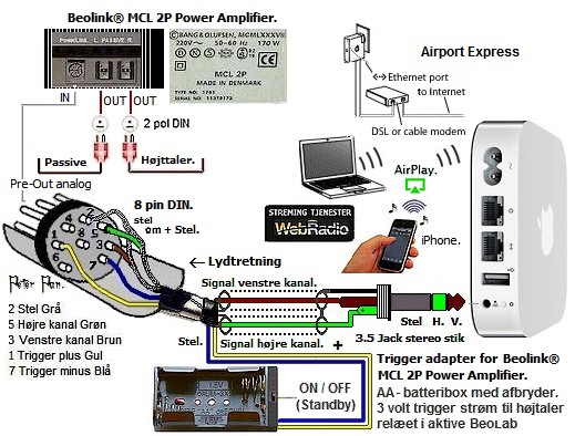

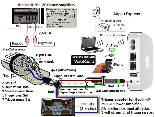

Jeg har en forstærker BeoLink Passive stereo forstærker samt en MasterLink terminal. Som er sat til et sæt Bose udendørs
højtaler. Der er også sat en beolink converter til, da det har været sat til et gammelt b&o anlæg. Nu er mit spørgsmål, kan jeg
sætte en airport express på i stedet for anlægget ?
Eller er man ude i en ny forstærker til de højtalere for at få det til at spille ?
Til top Vis faldo's Profil Søg efter andre indlæg skrevet af faldo
Sendt: 28 April 2018 kl. 14:08 | IP-adresse registreret
@ faldo
Hedder din BeoLink Passive stereo forstærker MCL 2P ? Eller 1656 ?
En lille tegning over BeoLink rækkefølgen vil også være en hjælp. (Bose ved jeg intet om.)
faldo
Indlæg: 49
Sendt: 28 April 2018 kl. 15:31 | IP-adresse registreret
Den hedder mcl2P
Beocenter 8500, som er sat til en beolink converter med Powerlink. Fra den går der så et master link kabel til forstærkeren. Hvor
højtalerne og ir øjet også er sat til. Giver det mening ? 😃
Så det er om man kan sætte noget til forstærkeren og droppe Anlæget.
Sendt: 28 April 2018 kl. 15:42 | IP-adresse registreret
Så faldo, må du se om dette kan tilsluttes dit eksisterende setup, på denne måde.
Bemærk gul trigger + er flyttet fra pin 4 til pin 1 for at det virker.

Sendt: 28 April 2018 kl. 15:55 | IP-adresse registreret
Retter - 3 volt trigger strøm for at trigge MCL 2P.
Sendt: 29 April 2018 kl. 09:11 | IP-adresse registreret
Tegning rettet.
