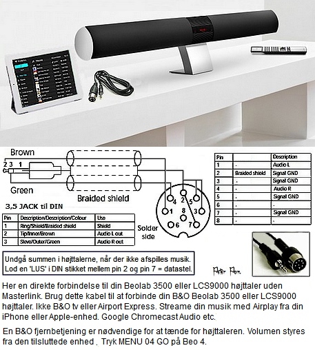

HALL WiFi Streamer.
Denne streamer har indbygget 5V trigger signal du kan tilslutte direkte til dine
B&O højttaleremed RJ45 connector. HALL WiFi Streamer giver dit musikanlæg
eller dine aktive højttalereen trådløs forbindelse, så du kan styre musikken med
din telefon, tablet eller computer.
Tilslut WiFi Streameren til dit anlæg eller direkte til dine aktive højttalere med det
medfølgendekabel, sæt strømstikket i og forbind via Airplay2, Bluetooth 5 eller
Spotify Connect, så er du klar til at streame din musik fra din telefon eller tablet.
Er lyden lidt kedelig fra de indbyggede tv højttalere? Tilslut HALL WiFi Streamer
direkte i dit fjernsyn med HDMI ARC og få lyden ud i dine højttalere samt styringen
af volumen med din almindelige fjernbetjening. HALL WiFi streamer skifter auto-
matisk til HDMI hver gang dutænder fjernsynet, uanset hvilket output du har brugt før.
Airplay2 funktionen giver dig mulighed for at afspille musik med andre kompatible
airplay2højttalere, forstærkere, streamere etc på kryds og tværs af brands.
Specifikationer: Vægt 0.300 kg. - Størrelse 10 × 10 × 3.5 cm. - Receiver type -
Stereo. Strømforsyning: 5V 1.5A medfølger. - Tilslutninger: WiFi 2.4GHz & 5GHz,
Bluetooth 5, HDMI ARC, AirPlay 2, Spotify Connect, Optisk, DLNA. - Vægt: 80 Gram.
Farver: Sort/Hvid. HALL WiFi Streamer kan købes hos HALL Audio.
