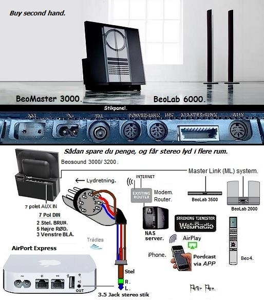

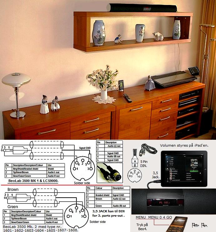

Syntes du volumen er svær at styrer via din iPhonens lydudgang
kan dette være en løsning, med en passiv volume kontrol i mellem.

På billedet herover, benyttes en PowerLink Y adapter sådan.

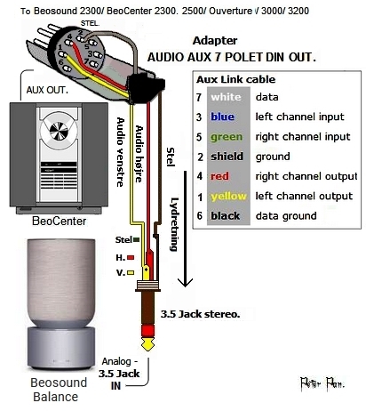

Thomas W. skrev:
Hej. Min far har en BeoSound 2300 uden højttaler, og han godt lide at afspille
sine cd’er. Han har også en BeoSound Balance. Spørgsmålet er om man på
nogen måde ville kunne tilslutte BeoSound Balance til BeoSound 2300. ?
Hej Thomas W.
Jeg vil mene da BS Balance har en hybride analoge / digitale optiske 3,5 mm -
indgang, må det være muligt at tilslutte Balancen via den analog Jack indgang.
Lydstyrke kan øges eller mindskes, på yderkanten øverste på BS Balance.
Her mit bud. Måske andre har et andet bud. Så må de skrive.
