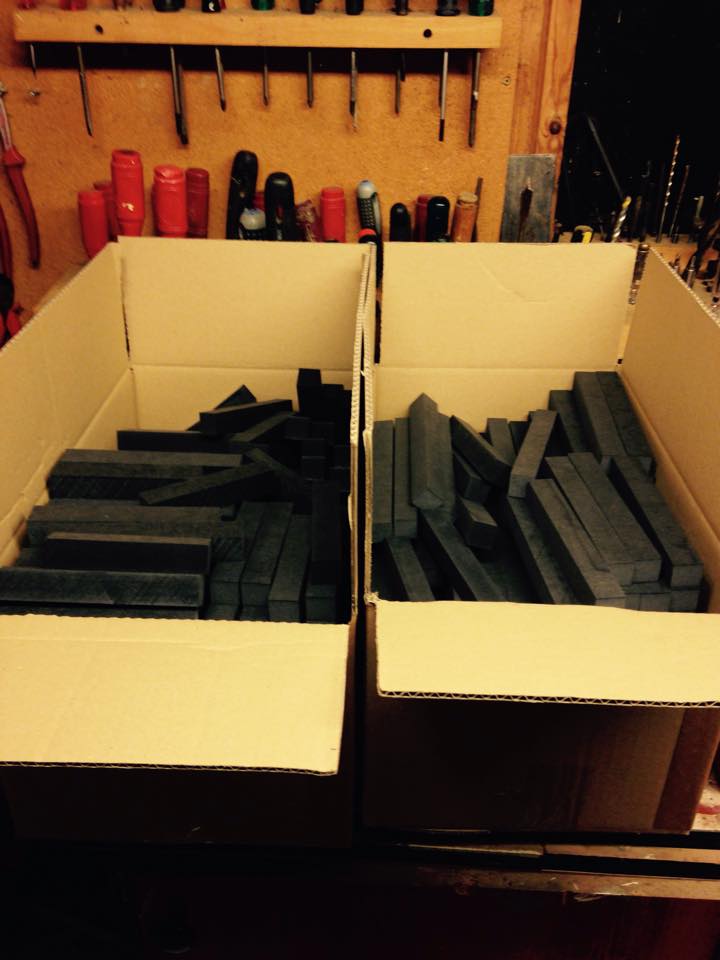

Sendt: 13 Oktober 2015 kl. 00:21 | IP-adresse registreret
God efterårsferie (nogen af jer)
Et lille billed af hvad ferien skal gå med:
et billede siger mere end tusind ord.. tusind timer..
Til top Vis Frolger's Profil Søg efter andre indlæg skrevet af Frolger
Frolger
Bruger siden: 23 Maj 2012
Indlæg: 671
Sendt: 13 Oktober 2015 kl. 00:25 | IP-adresse registreret
og det er bare 2 ud af 6 kasser og 2 indkøbsposer
