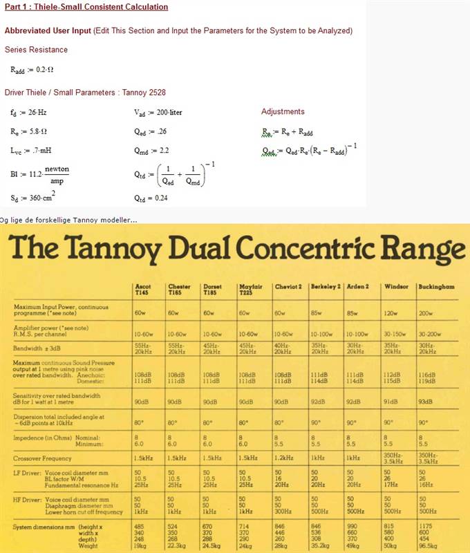

Har længe gået og grublet over tanken om nogle nye kabinetter til mine Tannoy enheder
Det drejer sig om dual concentric model #2528. Følgende værdier er hvad jeg har kunne opsluge fra internettet
I følgende billed er det T165 modellen vi taler om

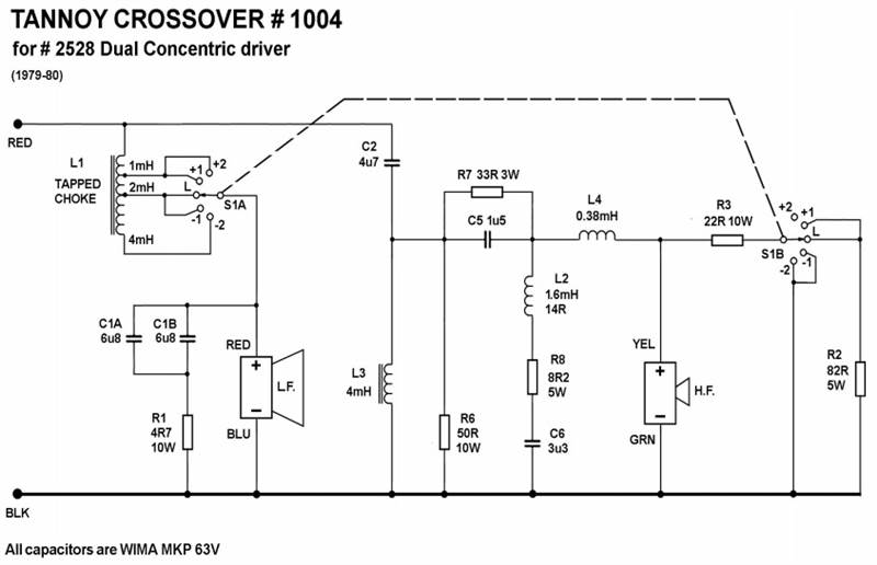

Og delefilteret:
tror ikke der sidder originale kondensatorer i delefiltret, de er vist byttet ud med jantzen. Hvis det er vigtigt kan jeg finde ud af det mere nøjagtigt
Det originale kabinet har en intern volume på 49 ltr med dimensionerne 524 x 350 x 268 (h x b x d)
har læst på DIYaudio, tannoy yahoo groups osv, men synes aldrig jeg har set et konkret bud på en kabinetkonstruktion. Mit mål er lidt mere
effektivitet og mere dynamik, så tænker den interne volumen skal være større i stedet for at klone det originale kabinet.. Bred baffel konstruktion
er nok også stadig foretrukken, men hvad ved jeg??
Er der nogle flinke hifi kyndige der kunne hoste op med nogle idéer.. omkostningerne for træ skal der ikke tænkes på

lad for gud sskyld ikke om på kabinettets mål, men skift det klamme rockwool ud med moderne dæmpematerialer,
og byg et nyt hi end delefilter, så skal du bare høre løjer,
