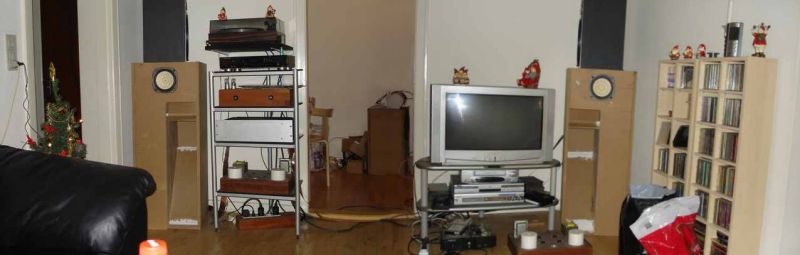

Og så lige i widescreen !
Fedt at se dine DIY projekter ( respekt ).  Har du lavet Bastarden om til en fuglerede ?
wuffer
Indlæg: 1380
Sendt: 03 Januar 2008 kl. 22:11 | IP-adresse registreret
argh en frygtelig omgang rod
ja den er lavet om til fuglerede men med de få komponenter er det rimelig nemt
