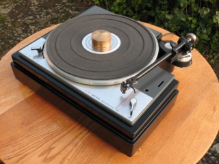

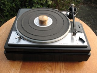

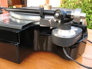

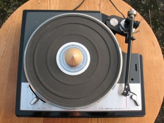

Her er en Lenco modifceret så den kan bruge armbaser fra Micro Seiki og dermed være universel mht tonearme og længder of do. Plinten er 3 mdf plader på 30 mm udskæring er nødvendig da zinktallerknen er meget lav. den står på 3 Denon fødder og vejer ca 16 - 17 kg

Fede billeder  ...er Lenco kassen fjederophængt ?
Nej stålplinten er skruet i mdf pladen med de originale gummiskiver imellem. man tager pladetallerknen af, der sider 4 skruer, jeg har før brugt den med en SME serie 3 arm som var monteret i træet under stålet på den originale plint, der måtte jeg lave hul i stålet så den passede til SME, men da jeg har en Mikro DDX 1500 med en del udstyr til syntes jeg at det kunne vare smart hvis det kunne bruges på Lenco værket, den spiller udmærket, ingen problemer med de arme jeg har afprøvet : REGA 300 -  SME serie 3  Micro Seiki MA 505 M. lll

Ok ...så spørger jeg på en anden måde, har Lenco kassen engang været fjederophængt ( fra original ) ?
Ja den er oprindeligt fjederophængt den øverste pint står på 4 spiralfjedre som har forskellig bæreevne i forhold deres placering da vægten ikke er er symmetrisk fordelt, det der sker når de bliver ældre er at de kan hænge så den ikke står lige. Desuden er armene ikke særligt gode da de specielle lejer mørner ( plast - gummimateriale ) men de kan købes hos svalander audio, jeg har en del Lenco stående som er ok.
