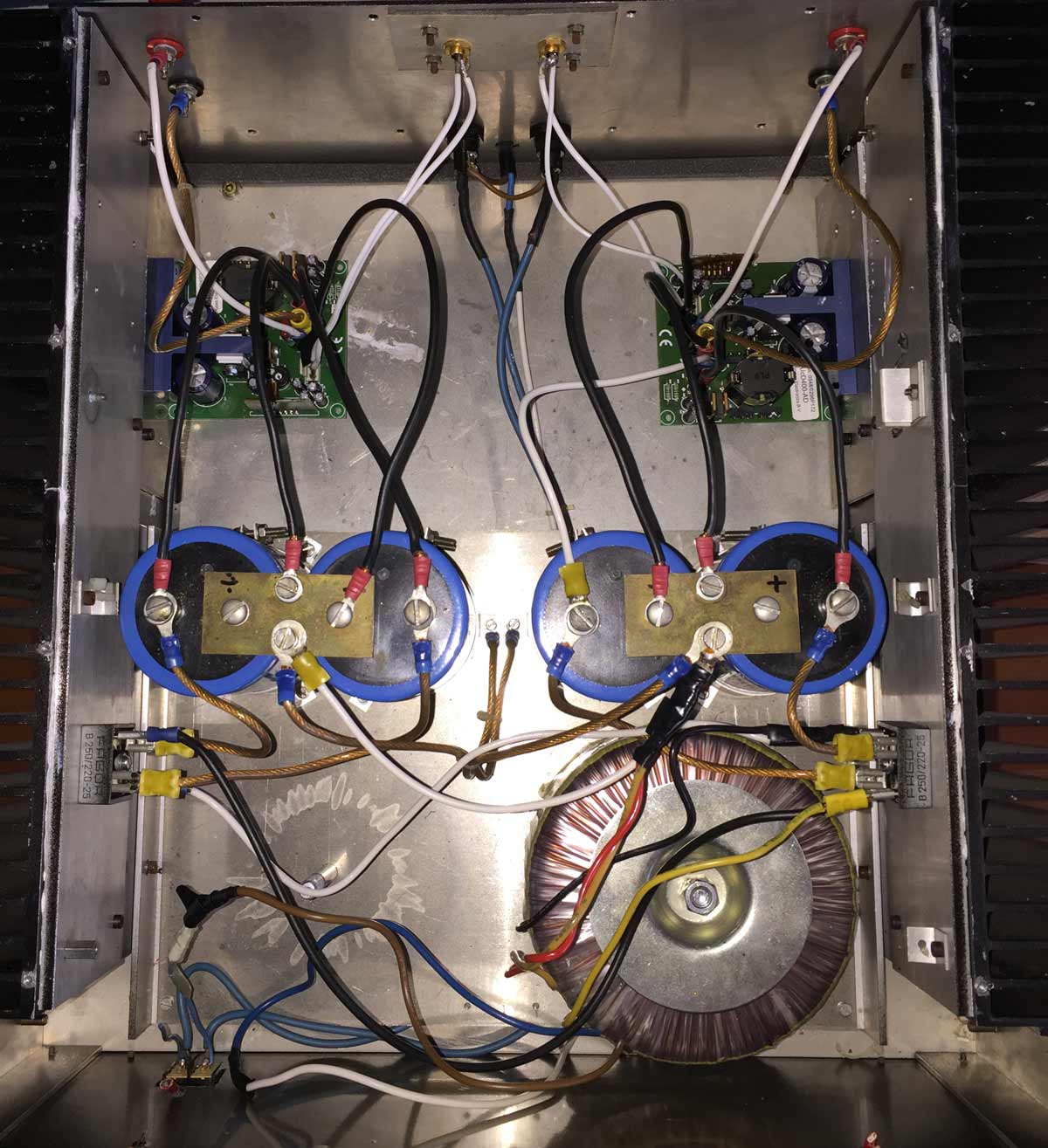

Jeg købte for nogle år siden en hjemmebyget effekt forstærker til at trække et par Dali 18mk2 fronthøjtalere. Det har kørt fint, men
nu er den gal. Lyden i venstre front falder ud periodisk og "hakker". Har lokaliseret fejlen til effektforstærkeren ved at bytte rundt
på højtalerledningerne og pre-out indgang fra surround forstærkeren.
Der sidder 2stk UcD400 i den og jeg har intet forstand på den selv desværre. Da jeg ville kigge ned i den og rode lidt var der en
ledning der gik af. Kan det have givet udfald hvis den ikke sad ordenligt? Tror nu den havde kontakt men var bare ikke lodet
ordenlig. Er bange for om det er modulet den er gal med. Men vil min lokale radio mekaniker kunne teste det? Er det nogen herinde
der bor nær 7752 Snedsted? (tæt ved Thisted).

En løs ledning kan i allerhøjeste grad være årsagen. Tag et billede af stedet du mener den skal forbindes og lad være med at tænde forstærkeren inden den sidder rigtigt.
Permanent!
Indlæg: 3449
Sendt: 22 November 2015 kl. 16:09 | IP-adresse registreret
Det er tydeligt at din forstærker har været bygget som to monotrin. To transformatorer og dobbelt elektrolytsæt. Ændringen fra to til en transformator er mangelfuld udført med hensyn til stelpunkter, kan jeg se. Der er tydelige forbedringsområder når først man har loddekolben varmet op. Der er lyd- og stabilitetsforbedringer at hente ved at lave små men vigtige rettelser i ledningsføringen.
Permanent!
Indlæg: 3449
Sendt: 22 November 2015 kl. 16:12 | IP-adresse registreret
Og hvor sidder sikringerne???

Tjek at alle forbindelserne har ordentligt fat
Gør kablerne fra lytterne til trinnene kortere
Kaj, sikringerne sidder på bagpladen nederst

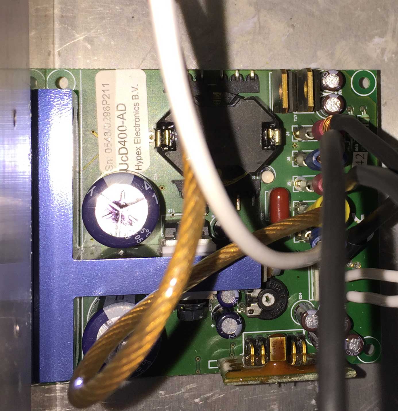

Jeg vil lige sige jeg IKKE er god til lodning og lign. men fik lodet ledning fast. Men den venstre kanal hakker og der er en blå lampe
på modulerne der skal lyse hvor den venstre blinker i stedet for at lyse fast.

Nå har nu endelig fået tilbagemelding og han mener ret sikkert at det er en kondensater i det ene modul, så vi prøver at skifte det.
Overvejer dog at sælge både denne og mine Dali 18 mkII for at få nogle lidt mindre højtalere. Tror i man vil kunne sælge
forstærkeren (såfremt den kan fixes)?
