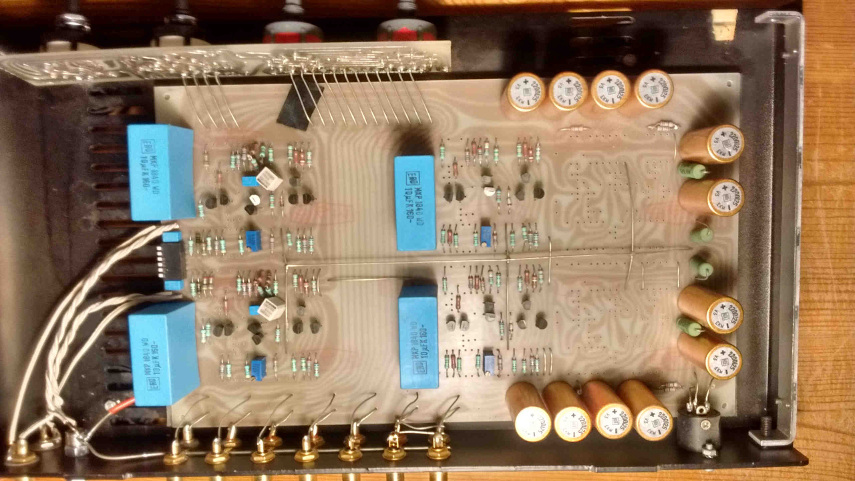

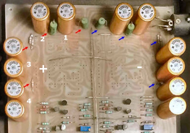

Er der nogen der kan oplyse værdien på de gule elektrolytter? der står 2200/25 hvis det skulle være uskarpt på billedet. Der er en Doxa 06.

2200uF 25Volt
Indlæg: 6422
Sendt: 23 November 2015 kl. 20:09 | IP-adresse registreret
Hvis du virkelig er nødt til at spørge om det, vil jeg da på det kraftigste fraråde dig at pille mere i den.
Det er selvfølgelig op til dig, sså svaret er: 2200uF/25volt

Hvad skal der ske med apparatet siden du spørger til kondensatorerne?
effata
Bruger siden: 02 September 2015
Indlæg: 5
Sendt: 23 November 2015 kl. 20:56 | IP-adresse registreret
Den har stået på hylden i flere år, og skal lidt til ære og værdighed igen. Men den lyder for tam/kedelig/flad/unuanceret selv i forhold til min nuværende (iøvrigt selvombyggede) dynavox rør preamp. Så jeg synes ikke det er nogen luxus at skifte nogle 20-25år gamle, indtørrede elektrolytter til noget tilsvarende nyt.
Til top Vis effata's Profil Søg efter andre indlæg skrevet af effata
Indlæg: 6422
Sendt: 23 November 2015 kl. 21:34 | IP-adresse registreret
Der er så lige det lille "men", at de Roederstein lytter meget vel kan være brugt, for at gi´ den dens klangkarakter, og du kan risikere at få en lyd, du ikke bryder dig om, hvis du "kaster" noget tilfældigt i.
Her er et link til de originale:
http://www.ebay.com/itm/NOS-10PCS-ROE-GOLD-25v-2200uf-AUDIO- GRADE-HI-END-CAPS-/181791187327?hash=item2a5399617f:m:mLQGcp OC1yEWWJrk4PV1QaA

Hej effata
hvad spænding får den ind?
og er det jævnspænding?
Jeg er klar over at det er et 4 polet xlr stik
på det biled du viser ses ingen dioder eller spændings stabiliserings kredsløb.
så sider det i strømforsygningen eller ?
fortæl noget mere om den.

Den forsynes af en ekstern strømforsyning med et tre polet xlr stik som giver 25 og 50 vdc., hvilket faktisk undrer mig, da den er påtrykt 2x15vdc., men igen; da den har fungert godt i mange år, kommer der nok det ud af den der skal. Der sidder ganske rigtigt noget print i stømforsyningen, som sikkert ensretter, men det er ikke lige til at skille ad, uden at knække med gammel mør plastic.
Og iøvrigt tak for inputs ang kondensatorer.

3 polet xlr er for signalet
4 polet xlr er for strøm
det er standarden, tjek lige dit stik igen.
jeg vil anbefale IKKE at skifte nogle kondensatorer,
de typer der sider i din preamp har virkelig lang levetid.
min erfaring er at varme nedsætter en kondensators levetid og i din
preamp er der stort set ingen varme fra komponenterne da der forbruges en
rigtig lav strøm, ganske få mA så alt i alt måske et sted imellem 1 og 5 watt.
Selvfølgelig kunne du godt skifte de kondensatorer, var det så nogle du syntes
osede langt væk af kvalitet og dit lodde arbejde gik perfekt, så ville du givet vis syntes
at nu lyder preampen bedre, (var det nogle kondensatorer du syntes var af virkelig lav kvalitet og
dit lodde arbejde blev noget makværk så syntes du måske at nu lød den ikke så godt som før)    men den forskel vi hører er den objektiv eller subjektiv?
Selvfølgelig er der ikke noget galt i at hører en subjektiv forskel men problemet er bare at
efter et stykke tid er man lige vidt og så findes der på nye måder at opnå bedre lyd, men når
dagen er omme viser det sig at alle disse tiltag ikke gav virkelig forbedringer.
Grunden til at jeg skriver dette er følgende!
Jeg har lavet en proto type på en kabeltester og i den forbindelse skulle der bruges en line
forstærker med lav støj, hvad gør man?
jo jeg kunne jo prøve den der Nikko preamp 20 som stod der.
Men støjen var alt for høj i forhold til det jeg gerne ville have at den var,
så jeg prøvede at få den mere støj svag ved bland andet ud med lyd potmetret, serie modstandene, strømforsyning ned til + - 12V og i separat kasse, omlægning af modkoblings modstandene, ændring af strømmen i de forskellige trin, et lav impedans udgangstrin tilkoblet.
(ikke at jeg prøver at konkurrere med ingeniørne der udvikler forstærkere) men på enkelt parametre er det rimeligt nemt at opnå forbedringer.
Nå men midt i alt dette så kunne jeg så se på scopet at der lå lidt rippel (det kunne lige anes)
og hvor kom det så ind hende? efter en halv dags tid var der resultat! det var relæet der forsinker tilkobling af udgangen nogle få sekunder, efter at der er tændt for den.
Relæet fik spændingen fra sekundær viklingen igennem 1 diode i serie med en modstand og afkoblet
med en kondensator, så det der skete var at den rippel spændingen relæet indeholdt blev induceret ned til printbanen (hvor signalet var) på printet.
Og nu kommer det vigtige!
Efter at have løst dette tændte jeg for musikken uden nærmere omtanke, og hvad gik der? 10 sekunder? wow det lød ikke som det plejer, nu var der mere hul igennem, højtalerne forsvandt mere, større klarhed, mørkere baggrund. Skulle jeg gå ind og kalde på den bedre halvdel! som lige var gået i seng, hun skulle også høre det, men ok, bedst nok ikke at kalde på hende, så tænkte jeg over at bare ved at fjerne den lille smule rippel der lå så langt nede i signalet, hvordan kunne man høre dette? jeg kunne ikke forstå det! overraskelsen var stor.         & nbsp;         & nbsp;
var der nu komme en og havde sagt, jamen det er nok bare subjektivt det du hører, i en blind test ville du ikke kunne høre forskel!, så ville jeg havde sagt! det er ikke nødvendig med en blind test for jeg kan høre forskellen 100%. Sådan var min oplevelse af hvad jeg hørte.
Ville jeg så havde kunnet høre forskel i en blind test? til det kan jeg svare 100% nej jeg ville ikke kunne høre forskel, hvorfor ikke?
fordi da jeg sad og hørte det treide musikstykke faldt mine øjne på for forstærkeren og jeg fulgte ledningerne og opdagede at for forstærkeren ikke var indkoblet, så musikken lød som den har gjort hele tiden, og det gjorde den så også igen nu.
Effata som du kan forstå så har jeg cirka sammen opstilling her som du har, strømforsyning separat fra forstærkeren, lavt strømforbrug (min bruger 1,2W inklusiv strømforsyning, dog kun en kanal)
på mit forstærker print er der sat 2x 100mF som er alt rigeligt, når stabiliseringen af spændingen
ligger i den udvendige kasse.
Hvis du virkelig vil opnå vedvarende lyd forbedringer! så fokusere på dine højtalere, og mest vigtigt akustikken i det rum du lytter i.

Det er altid godt at rydde usikkerheden af vejen og vi DIY entusiaster har det med at kaste os over kondensatorerne. Måske fordi de er de størrelsesmæssigt mest iøjnefaldende samtidig med at man læser om deres ubrugelighed i søgen efter den perfekte lyd.
I det konkrete tilfælde er spørgsmålet, hvor mange af kondensatorerne har direkte indflydelse på lydgengivelsen.
Kigger man på kredsløbslayoutet indgår 1 og 2 i et RC led som har til hensigt at bortfiltrere brum fra strømforsyningen og skal man gøre noget effektivt bør man udskifte/parallelt forbinde 1 (og den tilsvarende i minussektionen) med en 22.000uF kondensator. Derved har vi fået brum lagt helt ned. Idealet er selvfølgelig at fjerne al brum og strømforsyningsrelateret støj i den separate strømforsyning og lade ALLE kondensatorer i forstærkeren fungere som afkobling for forstærkerkredsløbets frembragte spændingssvingninger. Det ser ud som om det kun er kondensator bank 4 og måske også 3, som har det lydrelaterede ansvar.
Når vi nu taler om lydkvalitet og afkobling; hvor er MKT kondensatorerne, som bør være der for at udglatte elektrolytternes induktive værdier. For slet ikke at tale om apparatets tvivlsomme stelføring og deraf følgende indflydelse på lydgengivelsen.
