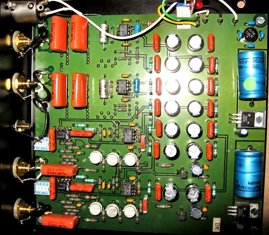

Jeg har tænkt på at lave en lille hurtig modifikation af min DALI RIAA-del. Det skal gå ud over de to 2200 mF kondensatorer i strømforsyningen.
Nogen som har et godt bud på, hvilke man bør vælge, samt hvor de købes?

Inden du forhaster dig så mål lige DC spændingen på elektrolytterne (de to blå). Og lyt om der er brum fra Riaa'en med kortsluttet indgang. Er der kun sus, når du skruer op, er der ikke umiddelbar grund til at skifte dem. De sidder nemlig foran de to LM7812/7912 regulatorer, som sammen med efterfølgende kondensatorer har ansvaret for lydgengivelsen.
Det vil naturligvis ikke skade at erstatte de to blå kondensatorer med to nye med lavt ERS og en værdi på eks. 4700uF- 10.000uF, men i så fald skal du skifte ensretteren til 4 stk. 1N5407, blot for at være på den sikre side. Samtidig skal der monteres en MKT kondensator på hver side (indgang og udgang til stel) på hver spændingsregulator. Noget tyder på, at man har nøjes med en lille efterfølgende elektrolyt efter regulatoren. Med mindre MKT kondensatorerne sidder på bagsiden af printet. De skal sikre at regulatoren ikke laver højfrekvent støj på DC forsyningen til forstærkerkredsløbene. Jeg vil have dig til at måle spændingen på elektrolytterne for at være sikker på spændingen på de nye kondensatorer.
På baggrund af egne erfaringer kan det betale sig at montere en halv så stor elektrolytkondensator efter regulatoren, som den man monterer foran sammen med omtalte MKT kondensatorer (470nF). Gør du det, er det vigtigt at montere en diode (eks. 1N4007) over regulatoren. Jeg laver gerne et diagram til dette, hvis du ønsker det.

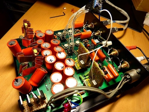

Spørgsmålet er så om du går så vidt som på det sidste billede?

For at fjerne enhver tvivl er det sidste billede i ovenstående indlæg ikke billedet på min opskrift. Min hensigt er at vise det som skræk eksempel på et - i min verden - forfejlet forsøg på at forbedre noget man selv lige så godt kunne have bygget helt fra bunden. Eller er det beviset på, at man ikke kan det?

Det var jo netop ophavsmanden til sidste billedes beskrivelse af, hvorledes man ved bare at skifte de to Philips'er kunne opnå en klar forbedring af lyden, som fik mig interesseret i den relativt enkle operation - det ligger lige indenfor mine kompetencer...
Vi ved jo alle at de forbedringer vi selv laver er de bedste! Det gælder sikkert også for nordmanden. Så måske der er andre, der ikke mener at der er nogen lydmæssig forbedring ved at skifte kondensatorerne (Philips'erne)?

Start med at montere MKT kondensatorerne på hver side af spændingsregulatorerne. Netop manglen på disse kan have medført den hørbare ændring ved at skifte til andre elektrolytter. Elektrolytter indeholder induktive værdier, som er forskellig afhængig af type og fabrikat. Jeg har selv anvendt samme mangelfulde fremgangsmåde som i Riaa'en vi taler om. Siden er jeg blevet mere opmærksom på det faktum at komponenter i praksis ikke opfører sig som teorien beskriver.
