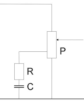

Jeg har købt mig et ALPS volumen potentiometer til en kommende tv højttaler forstærker (ICEPower 50ASX2) og kunne godt tænke mig lidt bass boost ved lave niveauer.
Potentiometret er på 10KA og udtaget er ved ca 500 ohm.
Jeg forestiller mig et diagram ala nedstående og tænker starte med R på 220 ohn, C på 10 uF
Er der nogen der har mulighed for at lægge det ind i et simulerings program og se hvordan output bliver ved fx 25, 50 og 75% af maks volumen?
Eller bare har seriøse kommentarer i øvrigt?

Ikke helt, loudness kunne udføres på forskellige måder - den generelle regel var, som trådstarter beskriver det, en hævning af bas og diskant ved lavere potmeter-indstillinger, for at kompensere for ørets faldende følsomhed i toneområdets yderender ved lavere lydtryk. Nogle loudness funktioner nøjedes dog med at kompensere i bassen.
Problemet var, at en fast loudness ikke tog højde for højtaleres forskellige følsomhed, ej heller lokalestørrelse/lytteafstand. De virkede kun helt rigtigt ved et heldigt sammenfald af omstændigheder. Det var derfor osse en lettelse for mange hifi-fans, da fabrikanterne gjorde det muligt at slå funktionen helt fra - så kunne man bare kompensere manuelt med de almindelige tonekontroller.
Nogle få forstærkere blev designet med en variabel loudness (jeg er selv ejer af én), men de var få. Ellers den bedste løsning, men osse dyrere.

Ningbo - du skal have kredsløbet til at følge Fletcher/Munson kurven du ser på dette link. Det vil sige, at der skal kompenseres for såvel bas som diskant. Da det samtidig har betydning hvilken lydstyrke dit anlæg gengiver lyden med i relation til volumenkontrollens position, skal du anvende mere end dit diagram viser. Det skal ramme præcist ved alle niveauer.
Du skal anvende en kombination af potentiometeret du viser med supplerende komponenter. Når du så har ramt den rette balance mellem frekvenskompensation og volumenkontrollens position skal du sikre dig at alle musiknumre gengives med samme lydstyrke. Gør de ikke det og du skruer på volumenkontrollen for at kompensere for niveau ryger kalibreringen sig en tur og så er du lige vidt. ER du perfektionist skal du have et potentiometer foran det viste med et bufferkredsløb imellem så frekvenskompensationen på det viste kredsløb ikke forandrer sin karakteristik.
Det første potentiometer sættes i en midterstilling. Plus minus på dette potentiometer skal alene bruges til at kompensere for musiknumrenes niveauforskelle. Den overordnede styrkeregulering varetages af volumenkontrollen med frekvenskompensationen. Og på den måde kan man måske godt forstå at man har forenklet eller helt udeladt funktionen.
Fysiologisk Volumenkontrol til kompensation for ørets ikke lineære frekvenskarakteristik

Læg i øvrigt mærke til at musikken, uden fysiologisk volumenkontrol eller andet frekvenskompenserende, lyder bedst ved et lydniveau, som svinger mellem 80-100 dB. Der hvor øret er mest lineært. Har du en lydtryksmåler eller en app til smartphonen eller tabletten, som klarer opgaven, kan du selv lave forsøget.

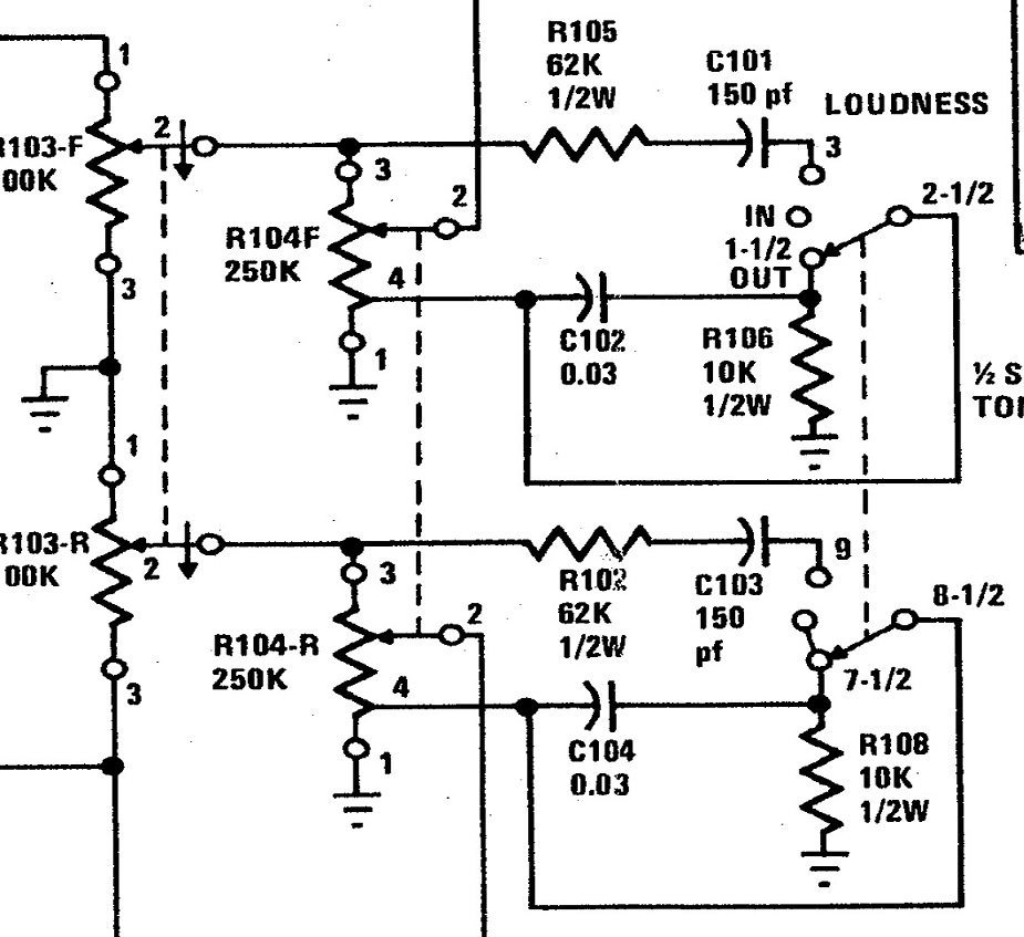

Jeg sad li og havde langt om længe fået mig taget sammen til at kigge lidt på min Marantz Model 1200. Den har faktisk et Loudness kredsløb som det
efterspurgte indbygget. Hvis det er, så kan du hente hele servicemanualen på HiFi Engine.
