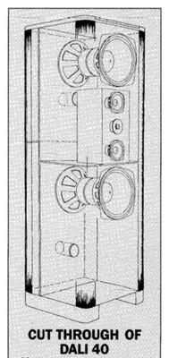

Det undre mig at Dali ikke har lavet nye modeller side Dali 40 med det lidt specielle bas system,eller at andre producenter af højttalere ikke har brugt det.

Nu kender jeg ikke lige Dali 40´s bassystem, men ligner det ikke noget Kef har rodet med? Coupled Cavity, koblede kammer? Kef
Reference modeller fra start 90érne.....4th order bandpass designs.

Og lidt samme system som Dynaudio i deres topmodel. En enhed spiller ligefrem og trykket bag denne, bliver udlignet af en enhed inde i kabinettet, som så spiller ud i et reflekskammer bagud.

Jeps - Compound kalder Dynaudio det. Jeg har et sæt Compound 4. De er store og spiller ikke meget bas for deres størrelse - men det de spiller er topklasse.
Når man kan lave en højttaler i halv størrelse, smække en basrefleksport i og få masser af basoutput OG sælger masser af dem. Hvorfor så lave dyre køleskabsstore højttalere som de fleste mænd ikke engang tør slæbe hjem til konen?

Nej Dali 40 systemet er enestående idet det er en blanding af basreflex og lukket kammer
Jeg har ikke set andre lave lignende. Dali kaldte det selv for L-kobling. De inderste basenheder slår fremad i et lukket kammer og bagud i et basreflex kammer der er fælles for alle 4 enheder. De forreste enheder spiller bagud i dette kammer som de inderste enheder og udligner samtidig vibrationerne.

Det princip kaldes isobarisk. Volumen mellem enhederne skal som sådan ikke "regnes" med. Når man bruger isobarisk (som både findes i lukket, refleks og coupled
cavity) opnår man flere fordele og et par ulemper. Vas halveres, hvilket gør at kabinetvolumen halveres. Men så falder følsomheden til det halve og prisen pr tomme
SD fordobles.
https://en.wikipedia.org/wiki/Isobaric_loudspeaker

Nej PHN2 enhederne følger ikke hinanden, men bevæger sig mod hinanden

Dali tog patent på systemet i sin tid.
Jeg har været en glad ejer af Dali 40 i en del år, men har sendt dem videre. Den primære årsag til det, var at de er hysterisk med opstilling. De kan leverer en helt fænomenal basgengivelse, men står de bare 10 cm forkert, i forhold til respons fra rummet, så er de totalt blottet for gengivelse i de dybe toner, og absolut intet perspektiv.
Det blev ganske enkelt for bøvlet i forhold til hvordan jeg gerne ville indrette min stue. Dertil kommer så, at de har behov for en strømstærk forstærker. Ikke bare hysteriske watt, men en ordentlig konstruktion, og det er de færreste villige til at rode med.
Og ja, så er den vitterlig stor, hvilket nok også er den primære årsag til at der ikke er arbejdet videre med en decideret afløser. Alene bygningskonstruktionen vil i dag i materialer hive den op i Epicon segmentet, og det uden at have brugt tid på at trylle videre med indmaden.
For mig er det stadig noget af det bedste der er sluppet ud fra fabrikken i Nørager. Mit rum egner sig desværre bare ikke til dem.
