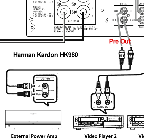

Harman Kardon HK980 tilslutning. Pre Out ifølge brugervejledning.
Hermann.

Din forstærker har Pre out og via dem kan du tilslutte dine Beolab.
manual HK 980

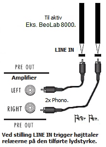

Sendt: 11 April 2018 kl. 21:18 | IP-adresse registreret
Hej igen LarsKHP
Det var heldigt din Harman Kardon havde Pre-Out.
Her en tilslutningstegning.

Jamen altså, det var da en overraskelse. så ud og købe 2 lange Phono stik, så burde den være hjemme.
Mange tak til jeres input og tegninger. Super flot.
