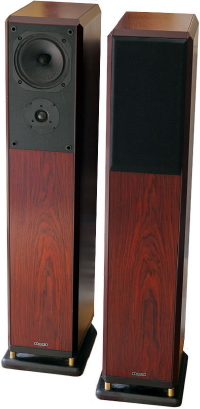

Prøv at finde et sæt Mission Freedom 5 , de bruger samme enheder bas/mellemtone enhed som ´Harbeth og ATC .
Det er en 3 vejs højtaler men ikke som man plejer at se dem , den har en Audax 6,5" bas/mellemtone enhed og en Vifa 25mm diskant . Den har så også en 8 " enhed som lader inde i kabinettet og her får man dyb bas samt er den lynende hurtig .
Samme princip som i en Snell A model , bare noget mindre .
Den kan placeres næsten over alt .
Nyprisen for disse var i 1996 16000 kr for et sæt og blev lavet indtil 2000 .
