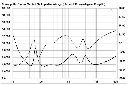

Jeg har set flere højttalermærker, bl.a. Canton, hvor producenten angiver højttalerens impedans som 4-8 ohm!? Det står på mærkaten bag på dyret nede ved terminalerne. Normalt angives impedansen jo som enten 4, 8 eller 16 ohm, men her altså 4-8 ohm.
- Skal man så vælge at koble dem til forstærkeren som 4 ohms eller som 8 ohms? Frit valg på alle hylder mht. tilslutning?

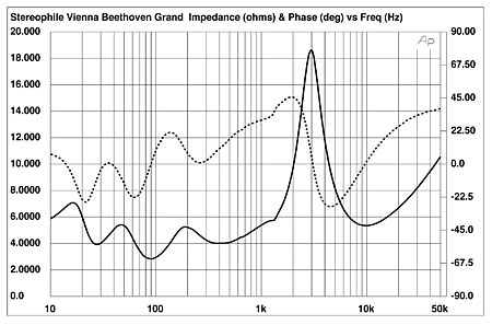

Det giver ofte slet ikke mening at opgave om en højtaler er 4 eller 8 ohm.
Se billedet der viser impedansen på en Vienna Beethoven Concert Grand højtaler. Impedansen er den tykke sorte kurve, imens den stiplede er den elektriske fasevinkel. Som du kan se, svinger impedansen mellem ca. 3 og 19 ohm. Hvad skal man opgive den til???

Angivet 4-8 ohm siger at højttaleren ligger mellem 4 og 8 ohm og det giver fin mening mht Canton
Højttalere som Vienna Beethoven Concert Grand kan have en meget ujævn impedans men de skriver sikkert heller ikke 4-8 ohm
Der findes mange højttalere der har en meget jævn impedans men som alligevel har en stor pukkel i basområdet som faktisk gør det værre end Vienna Beethoven Concert Grand
Alle forstærkere vil normalt hellere "se" 8 ohm end 4 ohm belastning så sæt du forstærkeren til den laveste impedans højttaleren viser i dette Canton tilfælde 4 ohm

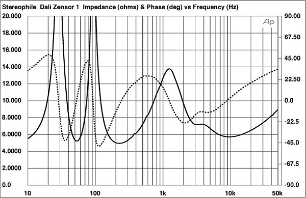

Alle 3 højttalere herunder er angivet som 4 ohms højttalere men stiller alligevel vidt forskellige krav til forstærkeren.
Hvis jeg var en forstærker ville jeg undgå partnerskab med den sidste

Den øverste højttaler er en trykkammer (lukket kabinet) med en kondensator i serie med enhederne,
Den mellemste højttaler er en højttaler med en beskeden basreflex port, formentlig med en delvis lukket port (vente).
Den nederste er en basreflex højttaler. Hvis du ønsker en MEGET pænere impedanskurve kan du serieforbinde en 16 ohms modstand/5
watt og to 100 uF/50 volt kondensatorer (vendt hver sin vej!) af den billigste og dårligste slags. Sæt forbindelsen over højttaler
terminalerne. Det vil give dig en meget pænere impedanskurve, og det vil ikke påvirke lyden den mindste smule!
Kort sagt impedanskurven afspejler ikke hvordan højttaleren lyder, men den kan vise om forstærkeren skal være ekstra strømstærk og
det er ved impedanser under 4 ohm, hvor fasen samtidig er drejet.
Bemærk på alle kurverne, når impedansen når et maksimum eller et minimum, så er fasen altid 0 grader.

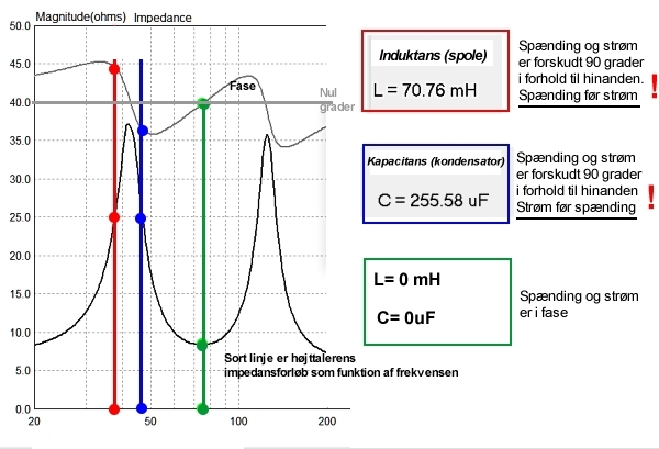

Problematikken med at drive en højttaler er på en gang at levere spænding og strøm nok. Hvis højttaleren uanset frekvens havde den samme modstand ville spænding og strøm følges ad. Altid. Kigger man på impedansforløbet ....... hvorfor impedans i stedet for modstand? Jo impedans er angivelsen af modstand ved vekselstrøm, som er det vi sender ud i højttaleren. Deraf fremkommer den frekvensafhængige modstand. Impedansen, som er den vi belaster vores forstærker med.
Normalt vil man tænke at spænding og strøm følges ad. Og det gælder for en fast modstand. Men en højttaler opfører sig underlig. Dens modstand - dens impedans varierer - og optræder som induktiv og kapasitiv belastning af forstærkeren. Dermed er det slut med at spænding og strøm følges ad. Og er der noget en forstærker ikke kan li' er det netop dette forhold. Forstærkerens komponenter skal på en og samme tid tage hensyn til spændingen den skal fastholde i forhold til lydstyrken og strømmen forud eller bagud komponenterne skal kunne levere.
Udgangseffekt kræver spænding og strøm. Spænding er ikke noget problem. Det er nemt og billigt at fremskaffe. Men strømmen ...... DET KOSTER! Dyrt i komponenter. Så der er ikke noget at sige til at der spares netop HER. Og når det så oven i købet kommer til at spænding og strøm er ude af fase som følge af impedansforløbet, skal begge dele være HELT på plads. På dette punkt vælger de fleste leverandører et kompromis, som ikke alle slipper godt fra i alle sammenhænge.
Det er "ude af fase" problematikken som provokerer ovennævnte kompromis.
