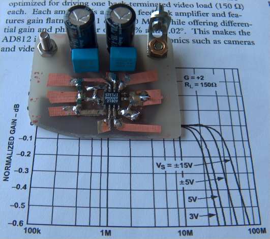

Her var jeg doven og bare valgte at bruge en AD812. Den har to kanaler og meget overbevisende data (så som forvrængning under 0,0001% ved 100 KHz ved belastning på 1 KOhm og støj 3,5nV/sqr(Hz) og jævn gain op til 40 KHz) og så er den lavet til at trække kabler og belastninger ned til 150 ohm. Tanken var senere at bygge en effektforstærker og lavere impedanser minimere indstråling, så...
Afkoblingen af AD812'eren består af 2 stk. 47 nF keramiske kondensatorer få millimeter fra dimsen. Ca. 1 cm længere væk sidder der 2 stk. 470 nF poly'er og derefter 2 stk. 470 uF ultra fast low impedans lytter. Derudover er der 6 modstande.

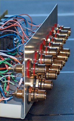

et lille kig på bagsiden....
6 ligeværdige indgange
2 ligeværdige udgange
Kablerne er ind til videre bare alm. kobber. Det viste sig at de faktisk ikke lød så skidt endda, men de skal skiftes når forstærkeren er tættere på at være færdig. Det er jo hobby, så helt færdig bliver den nok aldrig

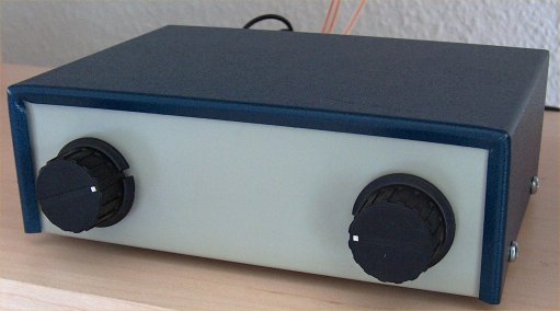

Fronten er ikke så køn som ønsket, men konen har godkendt den
Jeg har ikke de store muligheder for at lave print og kasser, men det er heller ikke så meget det der trækker. Egentlig er det heller ikke et forsøg på at lave bedre forstærkere end alle andre. Jeg er teknik nørd og nyder den skaberglæder det giver at nyde brugen af sit apperat begefter.
Mine tanker går også lidt på at bygge en superbuffer til at erstatte AD812'eren, men for at få den idé ført ud, så skal jeg have klemt endnu et relæ ned i kassen, så hver udgang får sit relæ. En tanke jeg ikke lige havde da jeg lavede relæ printet

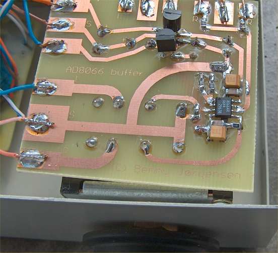

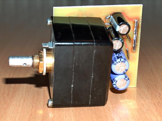

For et halvt år siden fik jeg lavet et simpelt print (på mit tidligere arbejde) og monteret det med komponenter.
ALPS poteniometeret er monteret direkte på printet, som også indeholder strømforsyningen, bestående af:
2 stk 470 uF/35v alm lytter (i tillæg til strømforsyningen øverst på siden)
Et sæt 78L12 / 79L12 (ved godt de ikke er idealle)
2 stk 470uF / 16V ultra low ESR
Her ses 78/79 erne sammen med opamp'en (AD8066) og dens afkoblinger (2 stk 10uF/16v tantaler + 2 stk 2,2 nF NPO).

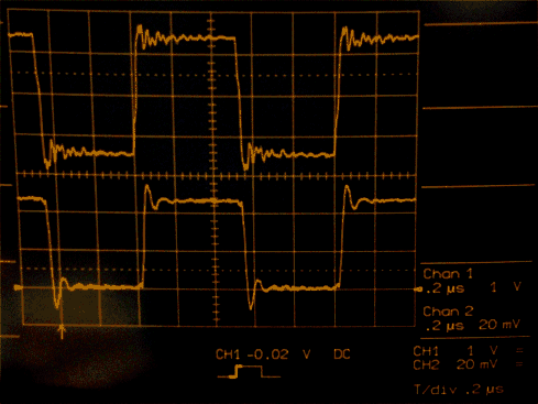

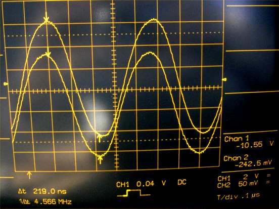

Endelig lykkes det at få i osciloskop på konstruktionen, så jeg ved selvsyn kunne se at konstruktionen faktisk fungerede som jeg ønskede og at den var stabil.
Herunder ses 1 MHz ind (øverst på prope) og hvad der så kommer ud, når volumen står i -6 dB (nederst og uden prope)
Her er det en 2 MHz sin tone, som jeg fodre min preamp med. Ind nederst og ud øverst.
Målingerne havde nok været mere brugbare, hvis de havde været lavet med ordenligt udstyr, men det råder jeg desværre ikke lige over. Jeg forsøgte at måle den øvre båndbrede, men min tonegenerator går kun til 2 MHz og der følger den godt nok med.
