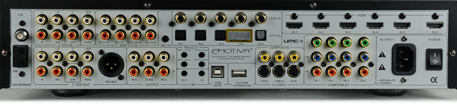

Lurer lidt på en ny pre-amp istedet for det jeg har, og falder så over f.eks. sådan en Emotiva UMC-1, og finder et billede af bagsiden... Men hvordan kobler man lige den samme med min NAD 218 THX!?! Kan den overhovedet bruges!?

Det er jo en surroundprocessor og du har en stereoforstærker.
Hvis det er fordi du vil køre surround, skal du altså have flere effektforstærkere og højttalere.
Hvis du fortsat vil køre stereo, er der ingen grund til at købe en masse surround og digitale funktioner som du alligevel ikke vil bruge. Det kan dog sikkert nok lade sig gøre at køre alm. stereo via 2 af Output bøsningerne.

Det skal ikke køre Surround.. kun stereo, til mine Dali 109 (2 stk), og så evt. senere få det udbygget til noget surround halløj,
derfor jeg kiggede lidt på den.. synes bare den ser helt forkert ud på bagsiden, og har ingen ide om hvor jeg skal sætte stikket
i til alm. stereo!?! Plus jeg godt kan lide designet, ellers aner jeg intet om den bling bling har en effekt på mig, derfor jeg
spørger lidt her inde

Du kan kigge på de 3 udgange, der hvor der står "output". Det er lige ved det enkle XLR stik, som er stort og rundt med 3 ben i. Prøv de 3 phono udgange på skift eller det første sæt helt yderst og se og du kan regulere volumen på en af disse. Brug så den udgang dette er muligt. Har du cd afspiller med både fast og regulér bar volume, så sæt lige kablet i den regulérbare og skru lidt ned, da de 3 sæt udgange godt kan være faste, så der er fuldt blus på. Så......

Ja prøv du de 3 ved siden af XLR stikket på skift men sørg for at alle dyr er ude af huset og naboens og bestil et nyt sæt højttalere,
for der er fuldt output på i hvertfald en af dem.
jeg ville nok bruge de 2 første (l & r) i nederste række hvor der står 7.1 CH OUT og så stille forstærkeren til STEREO.

ja der kan da ingentvivl være der......brug L+R front og stil stereo i menuen....så har du en stereo preamp......vh velkommen
