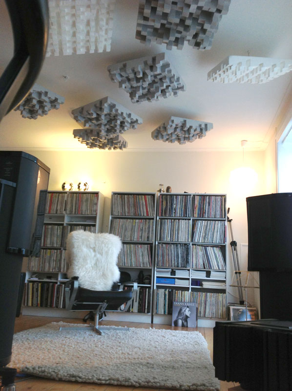

Kære allesammen,
Vil berette om et af de vigtigste og samtidig mest kost effektive elementer i ens lytterum, nemlig den største ubrudte og
reflekterende flade LOFTET !!!
Dette er kilde til en masse akustisk energi får lov at blive til 2, 3 refleksioner som vores stakkels hjerne i sin lytteprocess
tidsmæssigt prøver at sortere fra. Samtidig bliver disse refleksioner til en del af den opsummerede lyd hvilket giver
maskeringer, frekvensafvigelse, udfasninger, kamfiltereffekt.
Nu har jeg hængt mine 6 indkøbte og 2 forærede (tak Erlænd) diffusere op i loftet. De er placeret over højtalere og
lytteposition, samt imellem disse.
MAN FATTER DET IKKE !!!
Rummet er blevet som man håbede det da man købte sine Cantataer, bassen er blevet meget meget meget mere ren,
dynamisk og ikke tilstedeværende før den skal være der. Dynamiken kommer meget flottere og renere igennem selv ved
lavere lydtryk. Tidligere havde jeg pladedr hvor diskanten peakede og sibilanter sprang rundt i lydscenariet, nu er pladerne
stadigvæk lyse i lyden, men velopløste og tingene giver mening.
Mange små detaljer i indspildninger kommer tydeligere frem så som lyden af rummet inden orkesteret sætter ind.
Kan ikke tydeligt nok sige det end at man simpelthen skylder sig selv at sætte en prøveopsætning op i praksis før man
begynder at købe mere udstyr.
Dette tror jeg nok selvfølgelig er forudsat at man har placeret sine højtalere så de har en god kobling med rummets akustik.
Personligt har jeg flyttet utrolig meget rundt på mine højtalere og dermed også møbler og på en skala fra 1-10 hvor 10 er
bedst har mit anlæg performet fra 3-4 stykker når det bare er sat op som mange ville sætte det op, til 6-7 inden diffusere blev
taget i anvendelse(1 i loftet og lidt på væggene), til de nu 9,0 jeg synes det spiller til for tiden. Dette har kostet mig 3200 kr !!

Say no more...
http://www.hifi4all.dk/content/templates/anmeldelser.asp?art icleid=2807&zoneid=3
Det glæder mig, at høre, at andre også tør kaste sig ud i en opgradering af lytterummet. Og når det nu skal være, så er det en rimelig pæn løsning, du har fået lavet

Ser egentligt ikke tosset ud snarere lidt kunstnerisk på en måde. Måske lidt voldsomt til min lille stue, men kunne være sjovt at prøve.

Altså drenge, nu må i lige pudse brillerne
@Allanowich - mega glimt i øjet altså..........
Det ligner "skod", selvom kæresten syntes de ser "sjove" ud må jeg nok indrømme at i mine øjne er dette bare en "Proof of
Concept" opstilling.
Men det virker !!!
Visuelt vil jeg beklæde firkanterne med hvidt stof og og så hænge dem mere "lineært" og hænge dem i små øskner på både
loft og diffuser siden.
Men jeg er nu umanerligt glad for jeres positive holdning til forsøget og opbakning alligevel
De bedste hilsner Asger

Har lige holdt kursus i et medborgerhus i dag, der også fungerer som udstillingslokale for skiftende lokale kunstnere.
Hvis du maler akustikpladerne med blandende farver, der løber ud i hinanden. Klistrer en gulvskubbe på her, og lidt tværstivere der, er det kunst der kan indbringe 5-10 kkr/stk.
Bortset fra at de hang lodret på en væg, og at der var limet metalstykker på nogle af dem, kunne dagens udstilling godt forveksles med din loftudsmykning
Hvis du synes de er grimme, er det derfor sikkert bare et udtryk for at du ikke har evnen til at spotte og forstå kunst

flot eksperiment
jeg har forsøgt noget lignende med lammeskind og det virkede også

Lammeskind virker ikke som diffuser men som absorbent, så det kan vist ikke helt sammenlignes. Men hvis du tænker på skindet på stolen er det for at dæmpe refleksionen fra læderet bag hovedet.

rigtig absorbent i et livligt rum og det virkede
nok min fejl jeg regnede at dem i loftet var skumgummi
kunne jo bare ha nærlæst teksten hvor der stod "diffusere" : beklager
