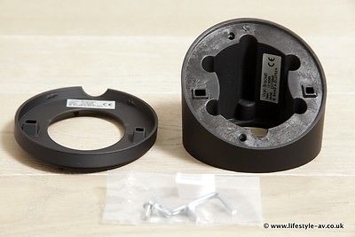

Tænkte om der var en herinde, som kunne dreje et vægbeslag til mig i alu. Skal bruges til mit beosound 5.
Har billede af et original, men giver selvfølgelig mål osv, hvis en venlig sjæl kan dreje et

Du vil sandsynligvis få et chok, hvis du spurgte et maskinværksted med CNC-styrede drejebænke og fræsere, hvad de skulle have for at lave et
vægbeslag som afbilledet
Det er prototypearbejde, og det koster kassen i programmering og opsætning af maskiner. Dermed ikke sagt, at der ikke er venlige sjæle derude, der
vil påtage sig opgaven til en fornuftig pris ...
Visse detaljer på beslaget gør også, at det nok kræver endog meget avancerede fler-aksede maskiner, hvis det skal drejes/fræses. Derfor tror jeg
også, at originalen er støbt og så efterbearbejdet (en smule) - men det siger jeg bedømt ud fra fotoet, da jeg aldrig selv har stået med beslaget i
hånden.

Ud fra billedet vil jeg tro det vil tage ca 3-4 timer at tegne emnet som solid (3D fil) og den samme tid at programmere.
Der efter skal det laves og den store part kræver en 5-akset fræser, samt noget fixtur.
Det vil nok tage sammenlagt 15-20 timer at lave.
En officiel pris vil så nok ligge på 10-14000 kr + moms.
Har arbejdet med dette i snart 30 år. Priserne kan variere lidt alt efter hvor i landet man befinder sig.
Måske man kan sætte folie på, så det ligner alu?
Alternativt kan man, hvis man har en solid, få det støbt med en sls eller sla maskine.
Det vil nok blive lidt billigere.
