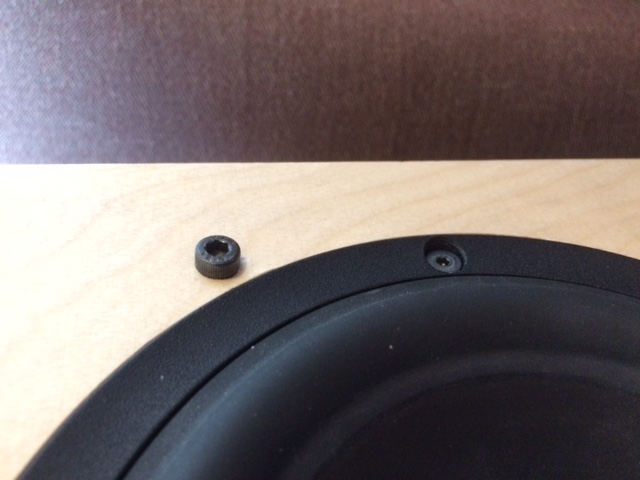

Er det en joke, at du mener, at messing, er et must for god lyd? I forhold til delefilter, udforming af kabinet, frontbaffel, placering af enheder,
sammensætning af enheder osv, så bør skruer IMO være den sidste bekymring. Enheden skal selvfølgelig være godt fastspændt.
Rådet om at undersænke skruehuller i enheden, kunne jeg godt nok aldrig finde på. Så hellere bruge lidt tid på, at finde de rette skruer, hvilket
stort set altid er muligt. Personligt vil jeg også helst undgå, at skruehovedet ikke stikker for meget op - Gerne lidt under. Men det er helt klart pga
af æstetik.
Her er et billede af hhv 4mm bolte og 5 mm bolte. Det er en SB Accoustics SB17mfc enhed:
Det er med fuldt overlæg, at 5 mm boltene stikker op.

Jeg synes de er lidt svære at få til at blive helt gode, ligesom islagsmøtrikker.
Nogle enheder har skruehullerne ret tæt på udskæringshullet til enheden, og så er der ikke så meget materiale de kan sidde fast i.
Og MDF bliver ret skrøbeligt ved kanterne.
Ellers er det smart, hvis man skal skifte enheder bare et par gange, i forhold til selvskærende.
Jeg har før kigget efter messingskruer, men har ikke rigtigt fundet noget.
Messingskruer med torx-hovede (ligesom på billedet vist tidligere i denne tråd) kunne være interessant.
