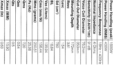

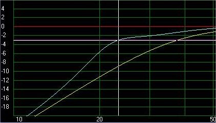

Jeg har stoppet enhedens data ind i WinISD og det gi'r følgende resultat i et 133L lukket Kabinet:
Den gule er uden EQ Den lyseblå er med 6DB EQ.
Den går lidt dybere som bassrefleks, men det koster jo lidt "præcision", så efter rådgivning fra den gode mand Mollecon, har jeg bestemt mig for at kaste mig over det lukkede kabinet!
Det er jo også nemmere at få til at "virke" som det skal.

Har vendt databladet for dig, så er det lidt nemmere at læse

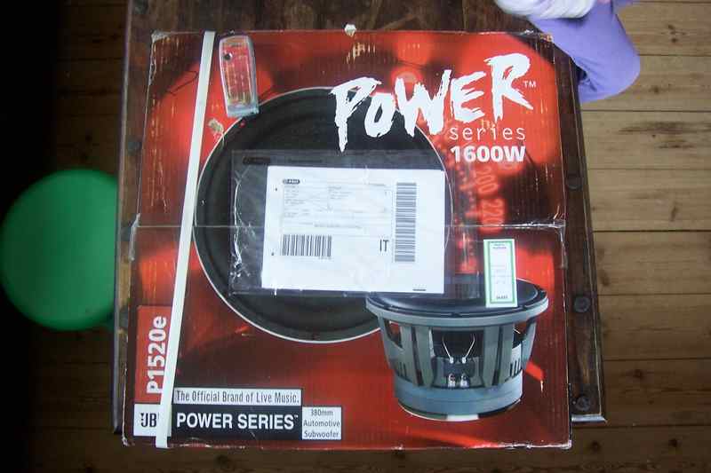

NU KOM PAKKEN
Jeg stod op her i eftermiddag, og fandt den "gyldne" seddel i postkassen... Den er godt nok ikke gylden, men den virkede sådan i mine øjne
Da jeg kom ned på posthuset kunne jeg nu ikke se pakken nogle steder , min puls steg og sveden sprang frem på min pande:"Var den der virkelig ikke?" "Havde de spillet mig et puds?"
Jeg afleverede sedlen, og postdamen gik ud bagved......
Hun kom tilbage uden en pakke..... "Hvad var der galt?" spørger jeg.
Hun svarer:"Jeg kan ikke bære den; du må selv hente den ude bagved."
Jeg lyste op som et juletræ..."Hun kan ikke bære den!", tænkte jeg:"KANON!"

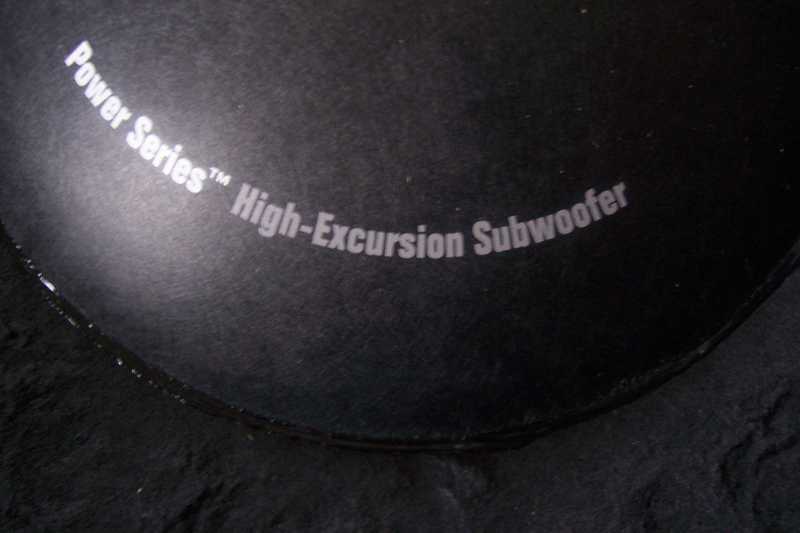

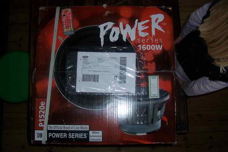

Der stod den så, med en vægt på 21,8kg:
Stor som en traktor!!!
Jeg må ha' lignet en bette knejt til jul!
Ud i bilen med svinet og hjemad gik det...Alle 500 meter!

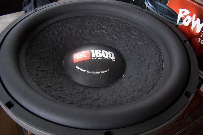

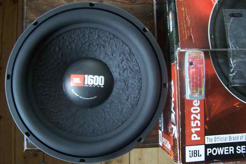

Ude af æsken blev den ikke mindre imponerende...Der ER sgu noget over en 15", i stedet for alle de små 12'ere...
Bemærk mobilos for at giv en idé om størrelsen! Jeg havde ikke lige en pakke smøger!
Enhedens vægt: 16,8kg!
Herefter følger en billedserie af enheden fra forskellige vinkler:

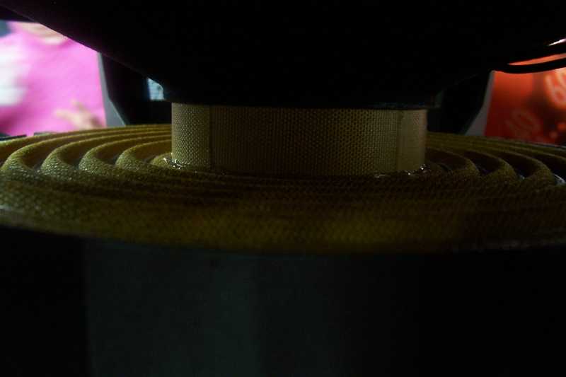

Et nærbillede af ophæng og membran

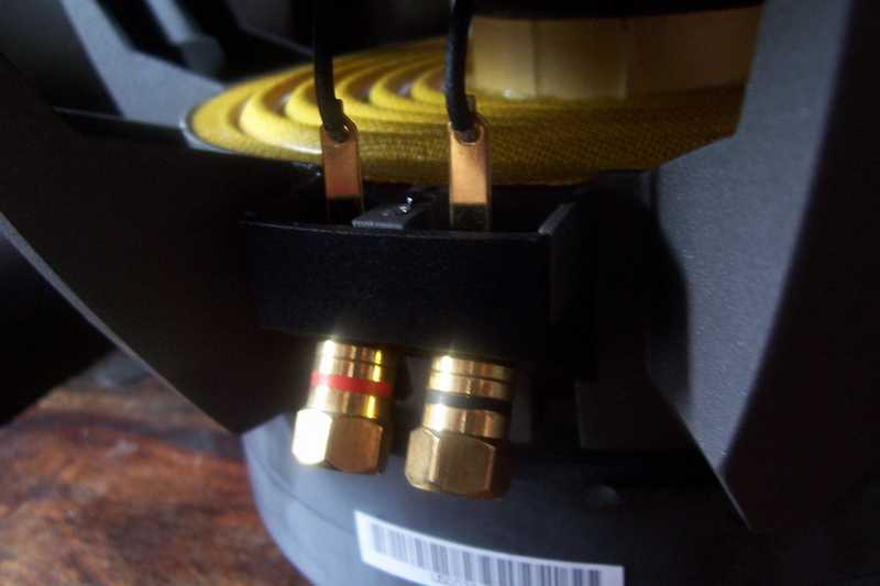

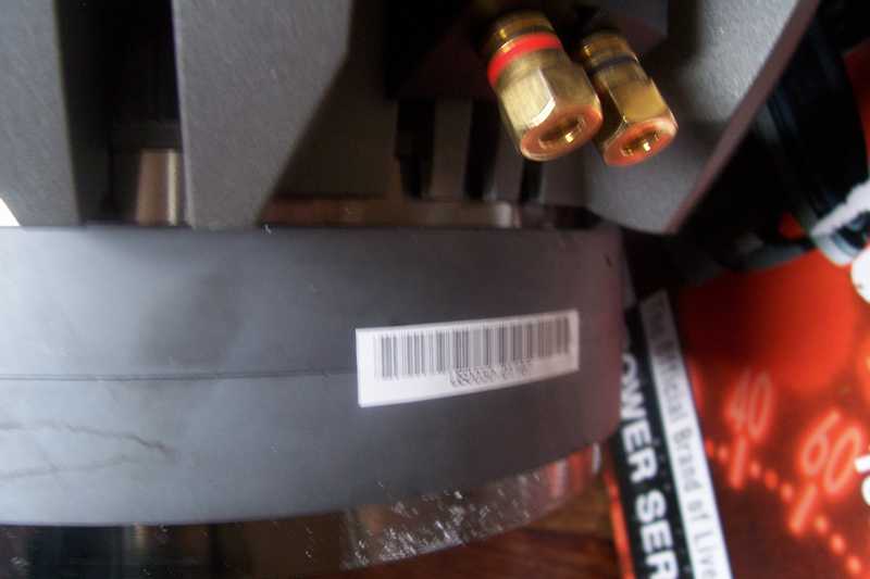

Terminaler:

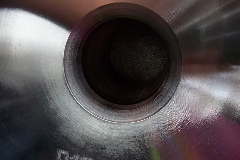

Det her aneer jeg ikke hvad hedder, men cool ser det ud:

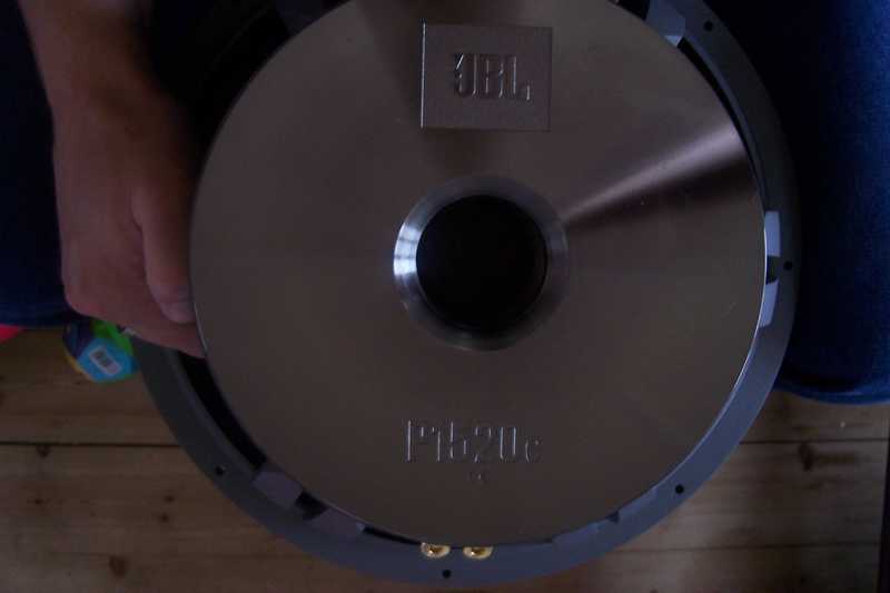

Magneten:
Og et op i røven på magneten:

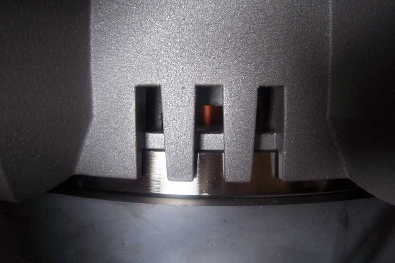

Og herinde er der et eller andet kobber-halløj:

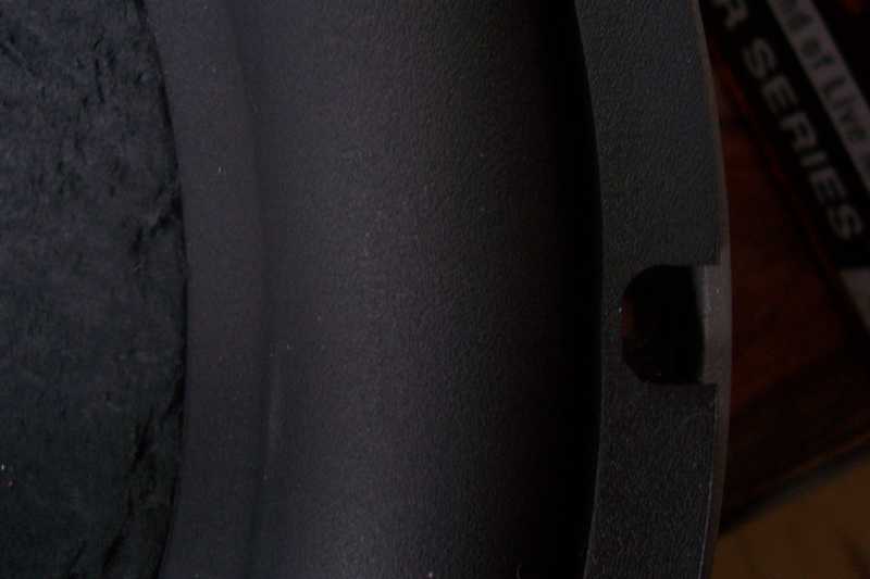

Endnu et nærbillede af ophænget:

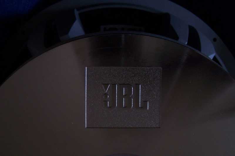

Og igen hele enheden:

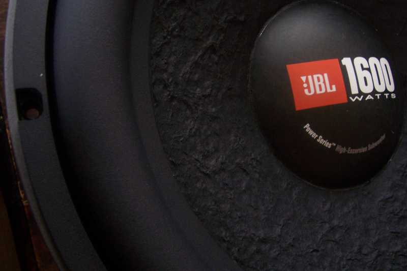

Og et nærbillede af støvhætten:
Kommentarer er altid meget velkomne!
