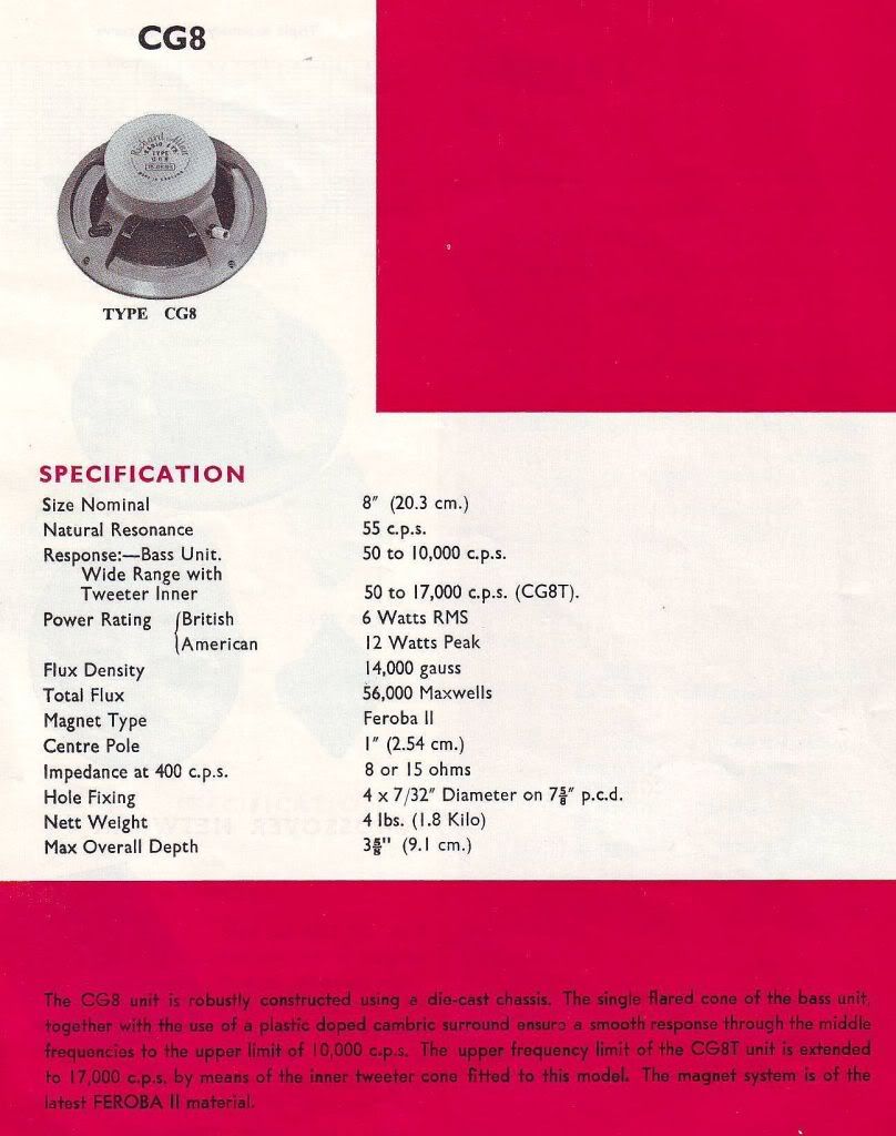

Jovisst är det en annan magnet,men tror du att de skulle ha samma namn om de inte var ganska lika?
Dina med Alcomax har 56000 lines starka magneter,och så har också de senare.
Här får du lite mer data på den nyare,men du kan säkerligen anta att dina är lika.
Richard Allan är ovanliga högtalare,därför länkade jag till Audiokarma.
Den här bilden kommer från en originalbroschyr jag hittade för några månader sedan.Det finns nog inte så många kvar av dessa broschyrer idag!

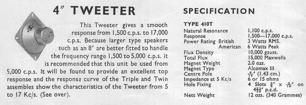

Vi lägger väl ut tweetern 410T också:

jeg tror ikke den 410T vil spille højt nok sammen med New Golden 8 i et Voigt horn.

Jag tror såhär:
Båda har lika starka magneter.
Båda har tygkant(plastic doped cambric surround).
Båda har extra diskantkon.
Därför tror jag att det inte skiljer så värst mycket mellan modellerna.
Däremot skiljer det sig när det gäller korgens utseende,magnetens utseende och anslutningarna.Men de detaljerna spelar ju egentligen ingen större roll för ljudet.
New Golden Eight eller CG8T(där C troligen betyder "ceramic" magnet eftersom det var nytt då? och G8 betyder säkert Golden Eight).
Men fortsätt gärna att leta efter data på dina!Jag är också intresserad av det.Lycka till!
