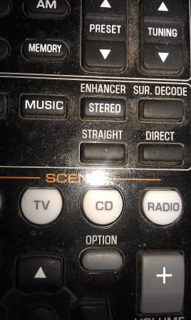

Efter hukommelsen kan man på min yamaha trykke display på remoten, så skifter den visning til det du efterspørger.

Tryk på straight knappen. På den måde er du sikker på at signalet behandles korrekt af receiveren. Derefter kan du se via display knappen som PHN2 skriver se om receiver tænder for alle kanaler.

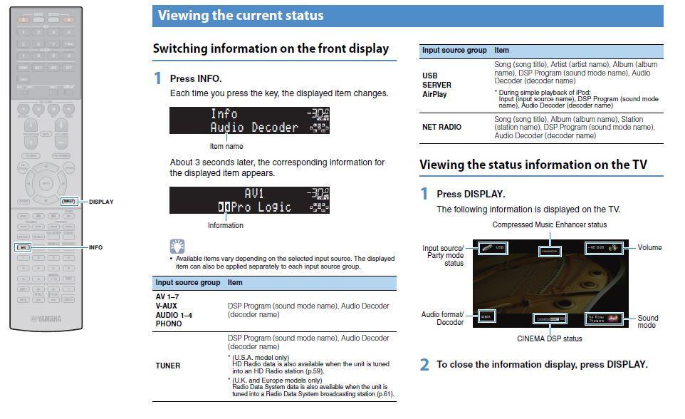

Jeg tror du leder efter dette?
manualen side 83

Sendt: 05 Maj 2013 kl. 11:27 | IP-adresse registreret
Det virkede, tusind tak for det boyscoutdk Jeg havde prøvet info knappen før de sidste ændringer på PS3'en,
og der sagde den i hele tiden PCM på nr. 2 meddelelse i stedet for DTS-HD Mstr., men det virker skisme nu
