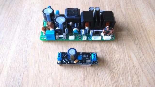

Jeg er nødt til lige at dementere lidt. Jeg har kun leget med ASC modellerne, og de er ikke sikret på auxiliary-udgangen. Læste længere ned i databladet for ASX2, og der er rent faktisk kommet en sikring på denne udgang og den samlede strøm er 500 mA fra både positiv og negativ. Så hvis du ikke bruger den negative er du fint kørende. Sikringen er på 630 mA. Der står noget lidt andet i starten af databladet. Er det i øvrigt den samme version af ASX2. I det jeg kan finde står der +-24 volt ureguleret alle vegne. Har du en tidligere version?
Hvorom alting er, så ville jeg sætte en TPS7A47 regulator på, når der nu alligevel er en sikring og så være glad. Køb en på ebay
The information is out there...

Indlæg: 422
Sendt: 17 September 2015 kl. 16:23 | IP-adresse registreret
Det kan godt være, at du er nødt til at vælge en lavere kapacitans end de 4700µf, da sikringen muligvis ryger, hvis kondensatoren skal lades op fra grunden. Når forsyningen alligevel ikke er lineær er det også en alt for overdimensioneret værdi. 1000µF er mere end rigeligt og overbelaster ikke sikringen. Du kan jo høre sælgeren om han ikke kan vedlægge en sådan i stedet for, hvis du vælger denne løsning.
Det er lidt surt at skulle skifte sikring, især hvis det er en af de små loddetyper.

Godmorgen
Så er PSU`en afsendt fra ebay sælger medfølgende svar. Iøvrigt super hurtig svar og afsendelse = Superservice.
   "sorry, but I only have 3300uF 25V, however I did include 1000uF/10V in the package if your input voltage will not be higher than that."
Vedrørende de 15V kontra 24V er det vist en hjerne prut fra min side. Aner simpelthen ikke hvor jeg har fået det tal fra?!? Men kiggede en del på
CADaudio moduler inden jeg valgte Icepower og de kører alle med 15V ud på Aux..
Så er spørgsmålet om de 3300uF/25V stadigt er en for stor kapacitet, men nu har for svag en max spænding, skal jeg op i V og ned i uF?

Så fik jeg tid til at svare i denne tråd.
Jeg modtog printet efter 3 dage og har fået svar ved henvendelse til sælger indefor 30min...Super service
På billedet ses printet ved siden af 125ASX2 modulet, så stort er det ikke..
Komponenterne på printet er max ved 25V eller nok lidt derover. så måske man bare skulle købe et dedikeret SMPS da det alligevel ikke koster
alverden og jeg kan forstå at jo nærmere indgangs spændingen er på udgangs spændingen jo mindre varmeomsætning og derfor jo mindre
behov for ekstra køling. Der medfølger en aluklods som monteres på bagsiden af printet som har samme højde som monterings skruerne således
den får kontakt med den eventuelle bundplade.
Jeg kan læse at mange hifi nørder bruger PSU`er fra Meanwell. Og mon ikke at model: mean well RS-15-12 ville være passende, og kan fået her
til billige penge inc fri fragt. OG data kan ses længere nede på siden i dette link
http://www.ebay.com/itm/Meanwell-MW-RS-15-Series-Small-Volum e-15W-Single-Output-Switching-Power-Supply-/181717530961?
var=&hash=item2a4f357951
Mvh Hans M. Lauridsen
