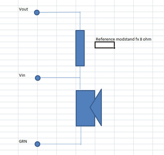

Findes der et simpelt computerprogram til beregning af impedans fx i en højttaler enhed eller en højttaler.
Det burde kunne gøres meget simpelt ved brug af headphone out (skal evt forstærkes) og mikrofonindgangen. På diagrammet udsendes et sinus sweap på VOut-Ground og samtidig måles spændingen VIn-Ground.
Kendes værdien af reference modstanden har man en simpel spændingsdeling og impedans og fase kan beregnes!
Nogen der kender et sådant program ?

Besøg www.artalabs.hr
Her har du programmet du leder efter. Programmerne rettere.
For der følger også et program med til at måle dine højttaleres frekvensgang og forvrængning.
Til impedansmåling er det eneste du behøver en DIY probe beskrevet i en grundig og letforståelig manual.
Til måling af frekvensgang får du brug for en frekvenslineær målemikrofon med lav forvrængning og en tilsvarende kvalitet USB interface.
Interfacet kan med fordel erhverves til impedansmålingen, som samtidig med impedansforløbet også viser faseforløbet.
Jeg har anvendt programmerne intensivt gennem halvandet år med tre forskellige Tascam USB interfaces.
Har man først fundet ud af anvendelsen og kalibreringen af udstyret er programmerne ikke til at undvære.

Super Kaj, tak for det det vil jeg straks undersøge!
Jeg er klar over at jeg skal bruge lidt prober og jeg har en mikrofonkapsel, som er retlinet til 15 kHz med svagt fald der over.
