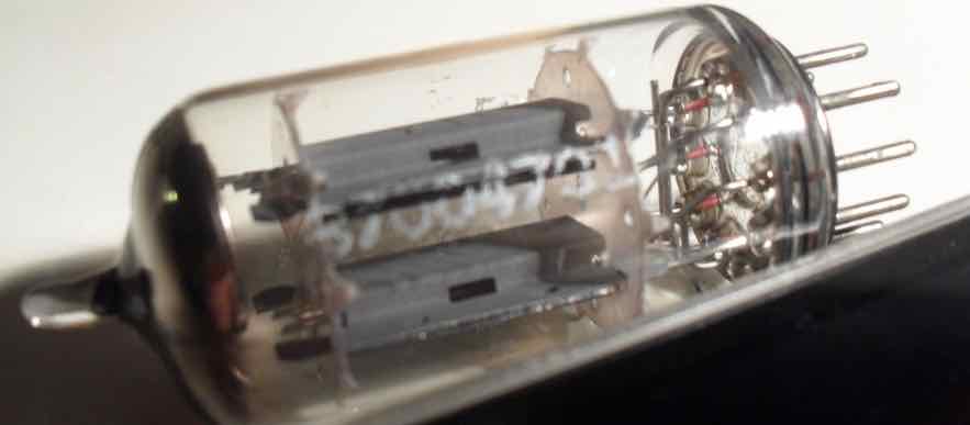

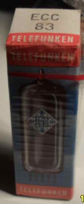

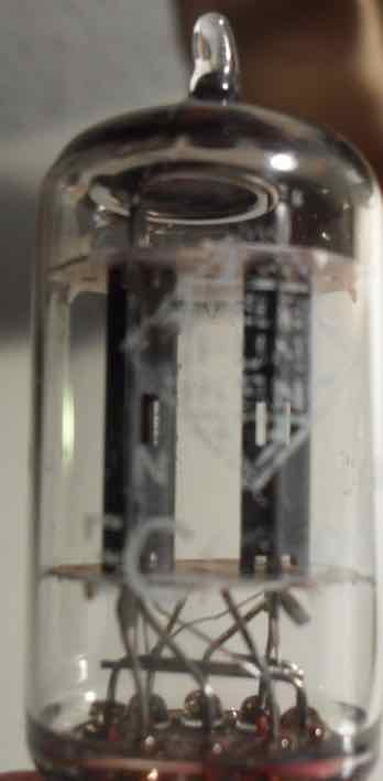

Har arvet dette rør fra min kones morfar, hun havde håbet at vi kunne bruge det i vores Vincent PHO-700 Riaa, men det bruger 12au7/ECC82. Nu prøver jeg at finde ud af hvilket rør det nøjagtigt er. Mener at det er et standard Telefunken ECC83 smooth plate Type 3.
Som kan ses her http://www.tube-classics.de/TC/Tubes/SieTel%20ECC83/ECC83.ht m Er dog ikke helt sikker. Der er 4 riller i toppen, som jeg ikke kan se på de andre billeder, i bunden er der en diamant hvor der stå 822 Har fundet ud af at det er fra Berlin 1964 iflg koden på røret (B7004701) Ps svigerfar har åbnet æsken da han fandt det under oprydning.
Er der på nogen måde at man kan bruge det i min Riaa? hun vil blive vildt glad hvis hun kunne sige. Det der er Jamie's rør der spiller! Alternativt så kunne jeg måske bytte det til et 12au7.
Håber i kan hjælpe
Hilsen
Rasmus

Hej. Hvad det er for et rør , har du selv svaret på. Om det evt kan bruges i din Riaa, er svaret umiddelbart nej. Da dit rør i din riaa er ecc82 . Medmindre du bygger riaa om, men det er nok for omstændigt . det var det korte svar.
