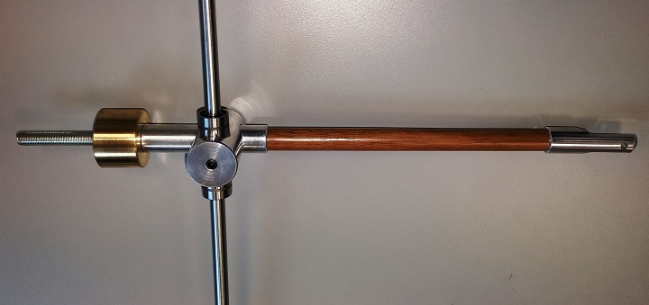

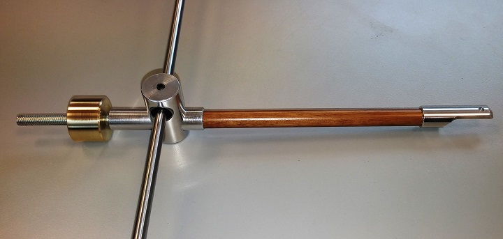

Jeg har gået og leget lidt med ideen om at lave en tangential arm, hvor der skulle bruges traditionelle gode lejer, men jeg er løbet i et lidt
mindre problem, armen bevæger sig ikke frit nok, den låser ind i mellem.
Næste step er at bruge et lidt længere leje, så lejet ikke kan låse, men faren er at friktionen bliver for stor.
Ellers skal jeg have fundet et helt andet lejesystem, har selvfølgelig overvejet luft, men er lidt træt af at skulle have en akvarie pumpe til at
stå og knurre.

Sendt: 01 August 2015 kl. 10:24 | IP-adresse registreret
Du skal have lejet ud til siderne. Bredere så det bliver mere stabilt. Brug større hlul der kører på et kvisæg eller en skarp kant. Desuden skal du have
armen op over ophævet så leje og pickupnål er i niveau. Ser ellers flot ud. Min egen tangentialarm blev desværre stjålet.

hej Miav.
Du kunne til at starte med prøve at vende (top/bund) armen, så lejet kommer under armen.
Indlæg: 6422
Sendt: 01 August 2015 kl. 15:01 | IP-adresse registreret
nils valla skrev:
hej Miav.
Det kan han da ikke, da kontravægten vil sidde i toppen med ubalance til følge

Sendt: 01 August 2015 kl. 15:11 | IP-adresse registreret
Det er rigtigt. Vil ikke fungere godt uden et vinkel-stykke bag på armen, der kan placere vægtklodsen længere nede.
Men et sådan vinkel-stykke, må være barnemad for Miav at lave.

Sendt: 01 August 2015 kl. 15:24 | IP-adresse registreret
PS.
Det nye vandrette gevindstykke (til vægtklods) som nu kunne være blevet ført ned under armens niveau, kunne så evt. pege vandret fremefter,
hvor der måske er 10cm at gøre godt med, inden armens "vippepunkt" nås.

Sendt: 01 August 2015 kl. 21:30 | IP-adresse registreret
Har selv bygget en håndfuld tangentialarme (prototyper). Mine erfaringer siger mig, at dit nuværende koncept aldrig vil fungere tilfredsstillende pga.
manglende stabilitet og for høj (leje-) friktion (hvilket er nævnt af andre). Jeg skal nok uddybe, når jeg får lidt bedre tid.
Beklager, hvis jeg agerer lyseslukker - den håndværksmæssige kvalitet virker ellers fin

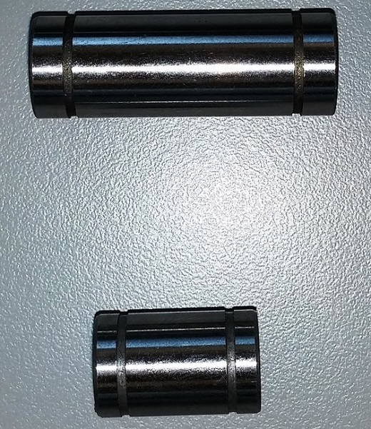

Sendt: 01 August 2015 kl. 22:34 | IP-adresse registreret
Min egen konklusion er også at det ikke umiddelbart duer, jeg vil dog i første omgang sætte et andet leje på der har den dobbelte bredde,
så må jeg jo se om friktionen bliver for høj.
Næste step bliver som Janils også påpeger, at hæve armen op i samme højde som lejet evt. lidt højere, og så holde kontravægten nede
under lejet. Jeg påtænker også et helt andet lejesystem, men jeg var altså bare nødt til at afprøve disse lejer, det kunne jo være det
duede. Men først vil jeg lige højglanspolere leje stangen.
Det med fedt eller olie er banlyst, da dette vil samle støv og lave yderlig friktion over tid.
Det bliver nok et luft leje, da jeg har alu. rør til at ligge, og foring kan jeg sagtens selv dreje. Vil opdatere indlægget efterhånden som jeg
ændrer design, og gør mig erfaringer, det er jo sjovere at lave sit eget fra bunden af, og finde ud af det ikke virker.

Sendt: 03 August 2015 kl. 21:35 | IP-adresse registreret
Der er mange gode ideer, nogle af dem har jeg prøvet før, og de fungerer ganske godt, både Poul Ladegaard's luftleje er afprøvet med
succes, både normalt og inverteret. Jeg har også prøvet et rundt luftleje(rør).
Men jeg kunne jo godt tænke mig at prøve noget helt andet, sådan for erfaringens skyld, det er jo let nok at få et afprøvet princip til at
fungere, så det er udfordringen jeg søger.
Men jeg siger alligevel mange tak for de mange gode indspark der kommer, der er da også et par stykker som er under overvejelse,
blandt andet det med at få armen op i samme højde som lejet, eller måske endda højere.
Jeg har fået fat i et lidt længere leje, det giver mere stabilitet, faktisk meget mere stabilitet, havde ikke troet at et leje der kun var
dobbelt længde, ville gøre så stor en forskel.
Jeg har så samtidigt højglans poleret lejestålet, og nu er det lige før jeg tror på det. Armen kører rimeligt friktionsfrit, og det binder på
inget tidspunkt, så der er håb for de første afprøvninger af armen inden den revideres, jeg har et par gamle PU'er jeg ikke er ømme
over.
Så nu skal jeg bare have lavet en justerbar armbase, hvor højde og vinkel kan fin justeres, og der skal selvfølgelig også laves en
tilhørende armlift, må se hvad næste weekend bringer af modificeringer.
