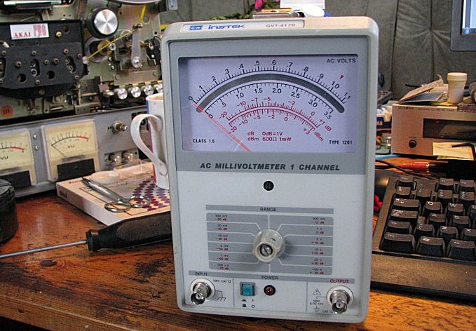

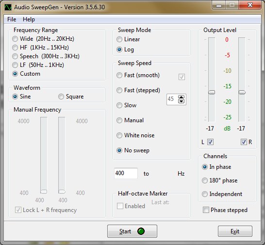

... Men hvis det skal være lidt videnskabeligt, så skal jeg have lavet en frekvenskarakteristik, så derfor har jeg bestilt en lille tonegenerator på amazon, og kigger lidt efter et oscilloskop. ...
Hvis du vil til at lege med sådanne ting , så er et oscilloscop ikke helt det bedste valg, så skal du finde et pålideligt AC millivoltmeter i stedet for - noget i stil med sådanne dimser
Some tonegenerator kan du oftest bruge din computers lydudgang - og et lille snedigt program som Sweepgen - findes på nettet , koster gratis
Så er du lidt på vej

jan_stevns > Smart, både sweepgen, som du anbefaler, og winscope som jeg også fandt, kan køre på Linux med wine, så jeg kan bruge dem på min laptop. Selvfølgelig er mikrofonindgangen på en PC ikke særlig præcis, men hvis man bare vil have et fingerpeg om forskellen på, hvad der kommer ud af éns anlæg ved lave og høje frekvenser, så er det en nem måde at komme i gang.
