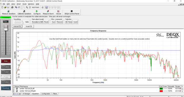

Ren fantasi er det nu ikke. Jeg er fuld bevidst om at du er stor modstander af Everest'en, og det skal du bestemt have lov til. Everest, er en live performer, og det falder ikke i alles smag. Jeg derimod, er totalt forelsket i den måde den kan præsentere musikken på.
Jeg kan sætte den første måling ind FØR korrektion. Der vil du også kunne se min udfordring med mit rum Den ene højtaler står i en åben glas karnap, og den anden tæt på et hjørne. Det giver nogle lidt sjove målinger i bassen. Du vil se at den venstre højtaler er 5 db nede ved 20hz, og den højre 10db nede Men det er jo så her DEQX kommer ind. Jeg har taget toppen af de peak der kommer ved 30-40 Hz og trukket 20hz en andels op. Igen smag og behag kan ikke diskuteres - men jeg er totalt forelsket

Hurra for DEQX Min stue har nogle seriøse udfordringer med akustikken. En glas karnap, og en bagvæg som også driller med at være delvis åben i den ene side og lukket i den anden. Så refleksionerne bliver totalt forvirret Men Deqx kan korrigerer pr højtaler, så jeg kan få en ok ret freq. gang i lytte position. Jeg er i hvert fald rigtig godt tilfreds med slutresultatet  Og det må jo alt andet lige, være det vigtigste
Arh - du bruger korrektion det forklare en del, men hvad er hvad? Er der også en efter måling?

Ja jeg bruger korrektion, det er nødvendigt i min stue. Men hvad det forklarer?? Den måling jeg lægger op, er FØR korrektion. Dvs den viser at Everest i en almindelig størrelse stue, KAN producere 20 Hz. Dog 5 Hz nede - men den kan Jeg har pt. ikke målinger af det færdige resultat. Men igen, data er en ting, lyd er en anden. Og jeg er super tilfreds
