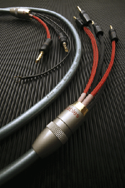

Jeg har købt sådan en brugt atlas Ichor, termineret single wire i begge ender.....der er en sort ekstra leder med, som på
billedet her....hvad skal den bruges til:

Det er en såkaldt "drain wire" som man jordforbinder for at mindske indstråling i kablet.

Jordforbinder til hvad?
Hvor skal jeg have placeret den sorte wire?.....skal lige have det skåret ud i pap

Det er et skærmet kabel, og den ekstra leder er en såkaldt "drain wire", som kan tilsluttes stel. Det burde undertrykke forskellige former for indstrålet
støj bedre.
Til jord i stikkontakten, et jordspyd eller lign.

Med mindre du har en stelskrue på dine højttalere (det har de færreste), så er eneste mulighed at tilslutte kablet til stel på forstærkersiden. Pointen
med stel/skærmningen er, at indstrålet støj ikke skal kunne videreføres i signalretningen.
støj bedre.
Stel er som regel det samme som minus på højttalerteminalen, med mindre der er tale om en brokoblet eller balanceret
forstærker, så jeg tvivler på hvad det vil give at koble den til stel
Med mindre igen, at selve forstærkeren er tilsluttet jord

Sub100 skrev:
Sub100 har ret - det er den ideelle løsning. Men ikke altid mulig. Så er en stelskrue på forstærkersiden et forsøg værd.

Okay tak for forklaring - hvis jeg slet ikke ønsker at bruge det - hvad gør jeg så?

Så lader du bare være med at bruge det. Det sker der intet ved.
