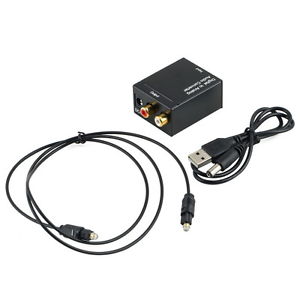

Jeg har købt denne lille 40kr dims, som har fået fin omtale herinde
Men da jeg ikke har nogen USB port i nærheden af mit anlæg, søger jeg en ekstern strømforsyning. Hvilken vil i anbefale?

Kan du ikke bare bruge en forlænger ledning hvis ikke du skal bruger mere end få meter eller en usb hub med strømforsyning?

Jeg købte jo min i Dk, som du sikkert har læst i den anden tråd. Jeg betalte noget mere for den, men der var så strømforsyning med.
Den strømforsyning der fulgte med var bare en billig digital standardtype. Jeg har så prøvet med en anden med nettrafo p.g.a. de problemer jeg omtaler i tråden. Det ændrede ikke noget på støjen eller signalniveauet.
Det er ikke lige det du spørger om, men måske relevant når du har fulgt debatten i den anden tråd.

Tak for svarene. Jeg smed den i en PC for at prøve den. Det virker så ikke. eller det vil sige den fik fint strøm, men hold da kæft den larmer. Jeg prøvede med flere forskellige toslink kabler uden at det hjalp. Jeg konkludere derfor at den er defekt.
Sendt: 25 December 2015 kl. 14:27 | IP-adresse registreret
Du har ret Boyscout, den må være defekt.
Min er tæt på tavs som graven, kun forsynet med USB-kablet.
Men svar på dit spørgsmål er, at du evt. skal finde en lille strømforsyning på 5 volt/ minimum 500 mA, og være sikker på, at + og - er forbundet rigtigt i stikket. Har lige målt min, den skal ha´ + på midterbenet.
