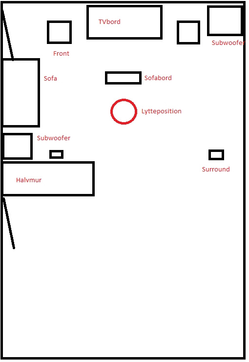

husk på at fysikkens love er svære at omgås. Diameteren på en basenhed gange 10, er ca den bølgelængde for den dybeste frekvens en basenhed vil kunne spille med fuld power, lav forvrængning og optimal linearitet. Dvs at du skal ungå små basenheder (uanset hvor meget vandring de har), hvis du vil have godt med smæk og tryk i bunden. Med det budget har du mange muligheder. Jeg ville klart gå aktivt og gi den gas med støre enheder og masser af power. Men selvfølgelig kræver det målinger og ønsket om at lege lidt mere med udstyret.
Hold dig som minimum til en 3 vejs, da enhederne vil arbejde mere frit, med mere power, mindre forvrængning osv, når de fritages for at dække over mere end ca 3 oktaver. Prøv nogle klassiske højttalere med store basser, som f.eks Klipsch Cornwall III. Den er ikke så præcis, som en typisk hifi-højttaler, men kan uden tvivl sparke meget mere liv i musikken en alle de "pæne" højttalere. Der er nogle kompromisser at indgå i hifi
Ellers skal du have en typisk 3 vejs, dele den aktivt ved ca 100hz og tilføje 4 subwoofere, som er placeret rundt i stuen, med en solid forstærker og en smule DSP - så får du også rig mulighed for at designe præcis den fede west coast lyd du beskriver

Har faktisk to SVS sb13 ultras, og jeg har en forstærkerprofil der fremhæver bassen lidt, ca 3db over autokalibrering ved 80Hz. Jeg synes bare det giver en ujævn frekvensgang hvor dele af musikken pludselig bliver fremhævet for meget.
Jeg har en Yamaha Cx-a5000 men synes ikke dens dsp gør noget godt for lyden. Jeg kan desværre ikke slå det helt fra uden at slå delefilteret og subs fra også, så det er lidt et kompromis.
Eksperimenterer lige nu med forskellige placeringer af sub. Har sat den ene i hjørnet og det fungerer faktisk ok. Overvejer at stille den anden i et hjørne, men det vil placere den bag ved lyttepositionen. Ved ikke helt hcor godt det er ift at retningsbestemme bassen.
Og så har jeg ved nærmere eftersyn ikke plads til de store kasser. Højttalerne skal gerne være høje og slanke.
Mvh. Lars
Så længe de kun spiller fra ca 90hz og ned, så er det ikke noget problem. Start med begge subs placeret i hvert hjørne bag din lytteposition og lad dine fronter spille så dybt de kan. Så får du en slags tilnærmet udgave af at have 4 subs, en i hvert hjørne. Så kan du stille og roligt lege med volumen og fasen ind til det spiller uden for meget bulder. Til sidste kan du eventuelt forsøge dig med lidt DSP, for lige at dræbe en enkelt rumresonans. Men du skal vide hvad din DSP gør, du kan ikke bare kører et eller andet standard program, som hiver og flår i frekvenskurven for at få den ret og linær - det vil altid komme til at lyde mærkeligt og unaturligt.
De højttalere du har kig på til fronter, er en typisk konstruktion, som alle har den begrænsning at de ikke kan spille særlig dybt, i hvert fald ikke med et niveau der kan føles eller mærkes. Derfor vil dine subber også skulle varetage dette. Men hernede er bølgelængden så lang, at det nok går an. For optimalt stereo, så duer surround ikke. Her ville det være fedt med en reel stereoforstærker og så benytte din surround ind over, med pre-outs. Dette gør at du får det bedste fra begge verdner.

Prøvede at flytte den - temmelig besværligt da den er tung og har gummifødder monteret, så man ikke bare kan glide den henover tæppet. Måtte bruge et tyndt, billigt signal-kabel, men det er fint nok til en test.
Det virker faktisk ok. Det kobler godt til rummet, og det er som om frekvensgangen er blevet mere jævn. Mere præcision og mindre bulder. Det er ikke så skidt. Jeg har en lidt underlig stue, som er delt af en lille halvmur i den ene side. Det er øverste halvdel der er tv-stue, men den anden halvdel er jo selvfølgelig åben og påvirker lyden. Der er en dør i venstre side, så der kan subwooferen ikke stå. Det havde ellers været oplagt at sætte en i hver hjørne. Subwooferen i venstre side ved halvmuren peger ind mod rummet.
Mvh. Lars
