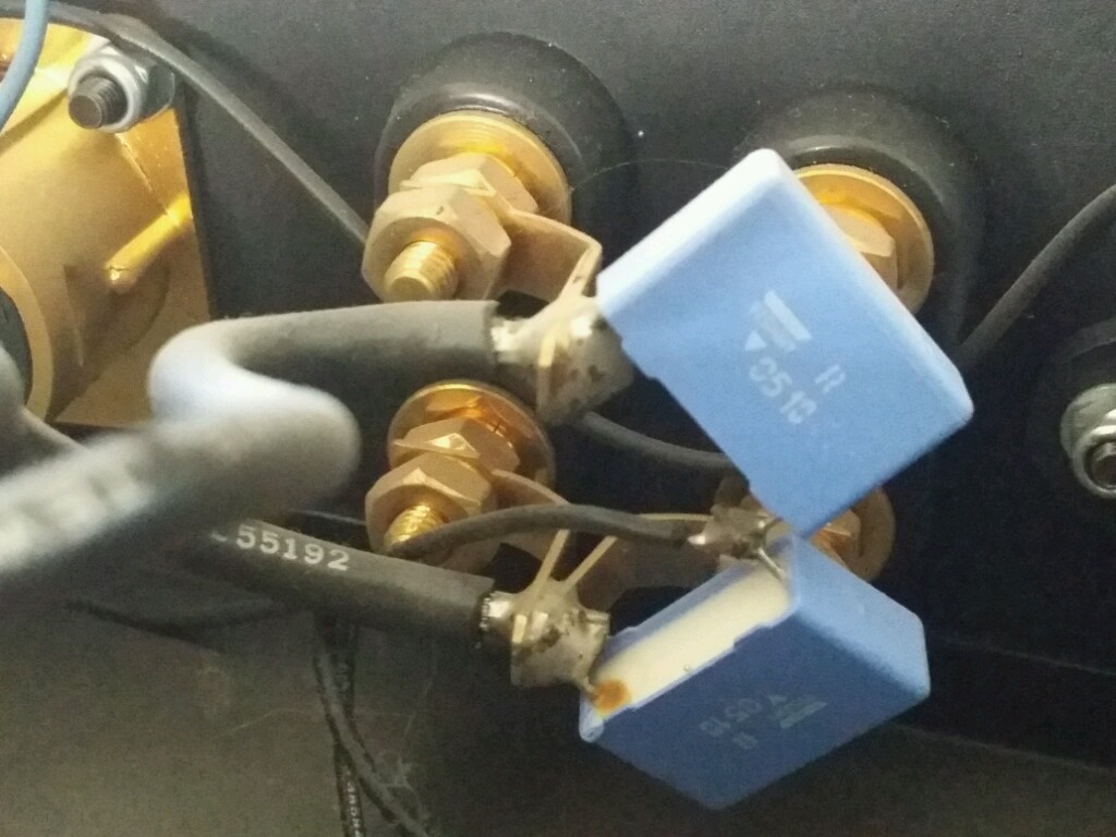

Jeg har tilføjet et par fotos af forstærkeren indvendig. Hvis jeg skifter
terminalerne, skal disse modstande så flyttes med over? De sidder forbundet
mellem højre og venstre kanal.. 06_103200_IMG_20150406_102022-1024x768.jpg">

Ved sgu ikke lige om i andre kan se de fotos.. Men jo. Kan sagtens håndtere en
loddekolbe

Sendt: 06 April 2015 kl. 15:00 | IP-adresse registreret
så skulle billedet virke..

Det ligner nu mere kondensatorer, umiddelbart ville jeg dog også have troet der var en modstand. Det er sikkert for at sikre mod selvsving i forstærkeren, hvis denne er uden belastning på højttalerudgangen, men jeg er ikke konstruktøren :-)
