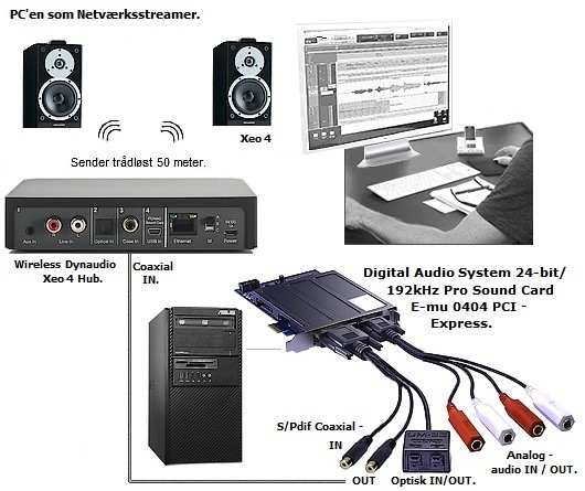

Jeg har samme oplevelse med EMU 0404 PCI Express lydkortet, som også benytter
ASIO's filer. Her kan vælges mellem S/Pdif Coaxial eller Optisk Out/ IN. Jeg benytter
den Coaxial udgang, og behøver ingen DAC.

Lydkortet E-MU 0404 PCIe Peter Pan henviser til anvender en AK4396 DAC, som konverterer det digitale musiksignal til analogt signal og sender det ud på analoge - skal vi kalde dem - "coaxiale udgange".
Chipsættet behandler samtidig det digitale signal og sender det digitalt ud til såvel optiske- som coaxiale digitale udgange. Signalerne herfra behøver efterfølgende en tilsluttet DAC for at blive analogt. Anvender man denne fremgangsmåde er "bit perfect" røget sig en tur.
Vælger man det interne lydkort som løsning til XP maskinen skal man være opmærksom på kortets interface til computerens bundkort. PCI eller PCIe. En god løsning i tilfælde af PCI tilslutning er Asus Xonar Essence ST
Begge kort bruger ASIO drivere og er i deres funktion og tilslutninger egnet til at løs opgaven. Man skal bare være opmærksom på at digitalsignalet fra begge kort ikke kan videresendes til efterfølgende DAC i "bit perfect" kvalitet. ASIO driveren er relateret til kortenes interne Digital til Analog DAC konvertering.
