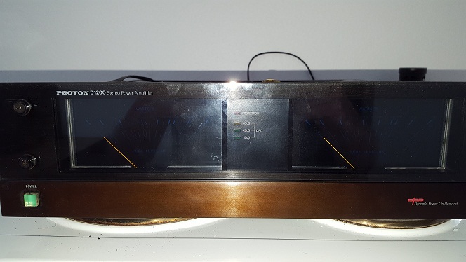

Jeg har fået købt mig sådan en proton d1200 effektforstærker
Jeg har et problem, fordi den brummer i højtalerne og mekanisk brum fra trafoerne.
Har prøvet at koble alt fra. så kun højtalerne er koblet til, så det er ikke en stelsløjfe.
Det er nærmest en snerreren i begge højtalere. Men den lyder fint og det er ikke noget man ligger mærke til når musikken spiller.
Jeg er bare bange for om det er tegn på den kan være defekt, og den måske kan brænde noget af???
lige et par billeder

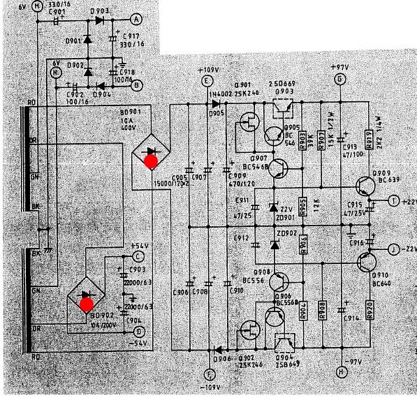

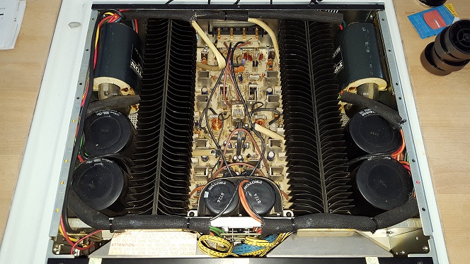

Transformatorerne er af samme type som den der sidder i min CAV-A8M. Transformatortypen har to ulemper har jeg konstateret. Et generende magnetfelt som inducerer sner/brum i kabler i dens nærhed. Transformatorens spoler har tendens til at gå løs fra kernen og dermed afgive hørbar mekanisk sner.
Sner kan ligeledes komme af at ensretternes diodestrækninger ikke er afkoblet med en 100nF/250V MKT kondensator (til eksempel). Switchnoise fra ensretteren kan vel være årsag/bidrag til støjen, som generer dig.

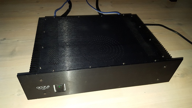

Så fik jeg en Acurus a250 hjem.. :)
