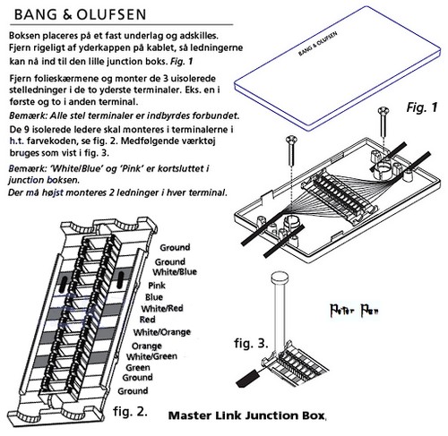

Jeg har en Beosound 4 og hertil skal jeg have koblet beolab 3500. Jeg har junctionbox imellem og alle ledninger er fastgjorte ud for de respektive farver. Beosound 4 står i stuen og Beolab 3500 er i køkkenet.
Jeg kan tænde for Beosound 4. Men jeg kan ikke bruge min beo4 til at styre beolab 3500 overhovedet.
Hvad har jeg gjort galt????

Det kan vel ikke have noget med junction-boxen at gøre? De to masterlinkkabler kører ind i hver ende af boxen. Alle 3 jordkabler er forbundet og alle
farvede.

Sendt: 29 Juli 2017 kl. 17:41 | IP-adresse registreret
White/blue og pink skal også i boxen, ik?
