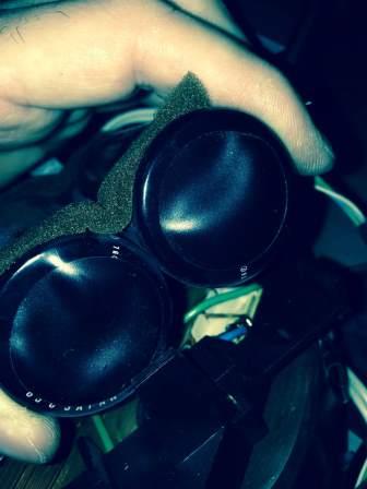

Hejsa,
Jeg har anskaffet mig et sæt beolab 150 monoblokke til at føde mine beovox penta.
Den ene vil dog ikke starte op, i stedet for at lyse grøn lyse den orange hvilket betyder der er en fejl.
Jeg har skilt den ad for at se om der var noget der er brændt af og det eneste jeg falder over er 2 store kondensatorer
som er bulet ud i toppen.

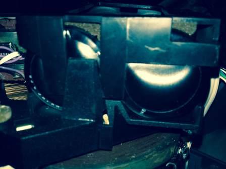

Her ses billede hvor kondensatorerne sidder i holderne og længere nede hvor de er taget ud af holderne.
Det er tydeligt at de er bulet ud i forhold til da de blev sat i.
Jeg er ikke kondensator haj men kunne dette ikke tyde på at der enten slet ikke er gennemgang i kondensatoren,
eller at outputtet er forkert? For så kunne det vel godt gøre at den melder fejl. Dog ser det ud til at kondensatorerne
har med strømforsyningen at gøre, men hvis det betyder at forstærkeren ikke får en konstant spænding eller en forkert spænding
giver det jo også mening? Kondensatorerne sidder i serie forbindelse og det er begge der buler ud, men tænker de måske bare har en
alder hvor de ikke holder længere. Ellers skal der jo være noget andet der er defekt som får kondensatorerne til at gå.
Mvh Lasse Høi

Dem ville jeg helt sikkert skifte, ja!
BeoLab Penta er en aldrende konstruktion, og hvis du har haft dem til at spille, har du måske også lagt mærke til, at de muligvis bliver lidt mere
end håndlune ved almindeligt brug. Overophedning er i hvert fald et typisk problem på B&O's forstærkere fra den tid, og stort set alle B&O's
forstærkere med den alder har brug for en overhaling, da elektrolytterne med tiden tørrer ud eller begynde at opføre sig som du selv beskriver.
Den unormale varmeudvikling skyldes med garanti for høj tomgangsspænding, hvilket typisk skyldes dårlige trimmere - og lad for guds skyld
være med at forsøge at justere på de originale. Overfladen er med garanti oxideret, og hvis kontakten mellem fladerne forsvinder, er der
overhængende fare for, at den magiske røg, der får alt elektronik til at virke, bliver lukket ud - og så bliver det først for alvor dyrt.
Så hvis jeg var dig, ville jeg skifte alle elektrolytter i begge forstærkere samt trimmerne til justering af tomgangsspænding og offset; med
efterfølgende justering. Jeg ville dog som det første forsøge, at lokalisere den eksakte årsag til, at den ene forstærker på nuværende tidspunkt
ikke fungerer - det er ikke sikkert, at det har noget med elektrolytterne at gøre. Du kan risikere at beskadige nye komponenter, hvis fejlen ikke
udbedres først.
Det kræver dog en smule erfaring og det rette udstyr at udføre ovennævnte operation, så hvis ovenstående lyder som volapyk for dig, ville jeg
nok råde dig til, at overlade arbejdet til en anden.

Dine kondensatorer fejler med 99,9% sandsynlighed ingenting. Lytter med aluniniumstop er flade, dem du viser, føles altid, sådan lidt luftpude-agtigt, når man trykker på dem. Det er helt normalt. Kan læse ud af den måde, du beskriver kondensatorernes virkemåde på, at dit ekspertiseområde ikke er elektronik , (velment), så med sådan et par IcePower digi-amps, er det nok klogetst at søge kvalificeret hjælp. Du risikerer ved mindste fejl, at det bliver mere rentabelt at købe et nyt modul .
Indlæg: 6422
Sendt: 12 Januar 2015 kl. 15:13 | IP-adresse registreret
Sorry, overså at du skrev Penta, my bad , det har ikke noget med digital at gøre. Hvis toppen på lytterne ikke står i spænd, men nemt kan trykkes ned, tror jeg stadig ikke, de fejler noget

Toppen er helt hård, ikke tilnærmelsesvis blød så mon ikke det er
dem der udløser fejlen så? Elektrolytterne kan fås i samme mærke
som dem der sidder i, Elna, til omkring en 50'er stykket over eBay så
er ikke så bange for om jeg kommer til at ødelægge dem igen hvis
fejlen er en anden. De er loddet på ledninger, sidder ikke i et print så
de er også nemme at skifte.
Jeg påtænker kun at skifte lytterne men skal man gøre det i begge
så de får ens lyd eller er det lige gyldigt? Alt der andet der bliver
omtalt vil jeg ikke pille ved i hvert fald ikke i første omgang. Syntes
egentlig den der spiller lyder rigtig fint væsentlig mere detaljeret lyd
og meget kraftigere bas end når jeg trækker dem på beocenter
8000 med 80w. Den bliver ikke så varm syntes jeg når jeg spiller,
den er også rimelig genialt opbygget i 5 kant ligesom højtaleren
hvor alle 5 sider er køleribbe. Den står jo også helt åbent sammen
med højtaleren. Hvis man gemte den væk inde på en hylde ville det
nok være anderledes.
Er der evt en der er tålmodig nok til at forklare lidt om lytternes
funktion?
