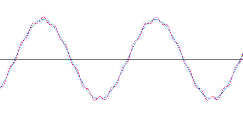

En illustration af en 100 Hz tone (blå) og den samme tone overlejret med en 1000 Hz tone (rød).
Vil I mene at den røde ikke kræver større vandring end den blå?
Ja! Eller rettere næh, for du har delvist ret, for den røde vil jo på toppen give vandringen et ekstra lille skub. Men, det er virkelig lidt, for som nævnt tidligere vil en membran ved høje frekvenser ikke vandre som ved lave frekvenser. Du vil ikke kunne se det med hverken det blå eller blotte øje
Ikke i nærheden af dette
https://www.youtube.com/watch?v=4OWfoKMGdI8
Og du vil ikke kunne se forskellen på 2 ens enheders vanding hvis de sidder i samme kabinet og den ene spiller op til 300 og den anden til 3000 hz

Boye skrev:
... Hvis der er tale om to ens bas/mellemtoneenheder i et 2½-vejs system, bør der ganske vist ikke være synlig forskel på
bevægelsen. ...
Boye skrev:
... Hvad angår videoen, så må den synlige forskel i membranvandring skyldes noget andet. ...
Flipflip skrev:
Boye skrev:
... Vil I mene at den røde ikke kræver større vandring end den blå?
Ikke i nærheden af dettev=4OWfoKMGdI8">https://www.youtube.com/watchv=4OWfoKMGdI8
anden til 3000 hz
