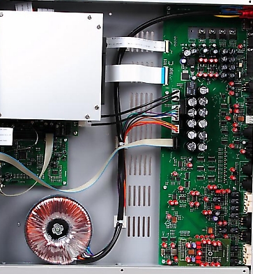

Allerførst vil jeg ikke kalde lyden du har optaget som "knas". Lyden af en løs forbindelse. Ej heller lyden af en dårlig mekaniske omskifter eller potentiometer. Det har en anden karakter.
De uregelmæssige støjpulser kommer uden tvivl fra den digitale del af apparatet. Digitale impulsers kortvarige strømtræk over en stelbane kan nemt udløse det du hører, da såvel de analoge kredsløb som strømforsyninger sidder på samme print. Selv få mikroVolt støj ganget med forstærkningen i kredsløbene bliver hørbart, hvis man ikke er tilstrækkelig omhyggelig med at separere strømforsyningen til konstruktionens forskellige dele.
Med dette motto bør støjen du hører ikke eksistere.

Nu er det jo ganske vanskeligt at lave en stensikker analyse pr. "brevkorrespondance". Trods fabrikkens anstrengelser er projektet "When Silence Matters" ikke lykkes fuldstændig i praksis. Og har man først lyttet sig ind på et støjproblem er det ekstra vanskeligt at overhøre det.
Det vanskelige for producenten ligger i at gå fra en fejlfri prototype til en serieproduktion hvor alene printlayoutet (kobberbanernes egenskaber) har stor betydning for at serieproduktionens egenskaber er lig med prototypens. Jeg må formode at man har overhørt støjen du er blevet opmærksom på. Eller økonomisk betinget følt sig tvunget til at lade det passere ubemærket.
