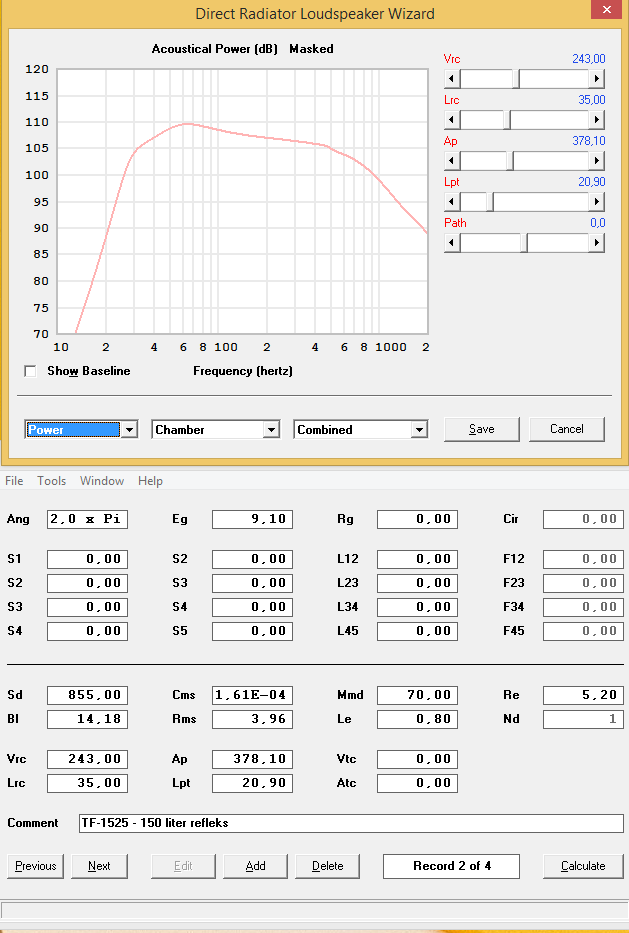

Fik lige tid til at lege lidt med det. De følgende grafer viser tydeligt at TF-1525 ikke er så velegnet til refleks. Den har et bas bump ved 60-
80 hz, kræver min 200 liter for at gå nogenlunde fornuftigt ned i frekvens. Værre er, at den når sit x-max ved allerede ca. 10 watt.
The box viser noget bedre resultat. Spiller dybere i mindre kab. Højere uden forvrængning og er mere lineær i bassen.
Da hornresp kun er til bas simulering, kan du ikke regne med frekvensen over 400-500 hz. Der må man se på konkrete målinger fra
producenten.

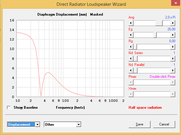

her TF-1525, kabinet på 243 liter og 10 watt, hvor x-max nås.
Kunne ikke uploade x-max billedet ?

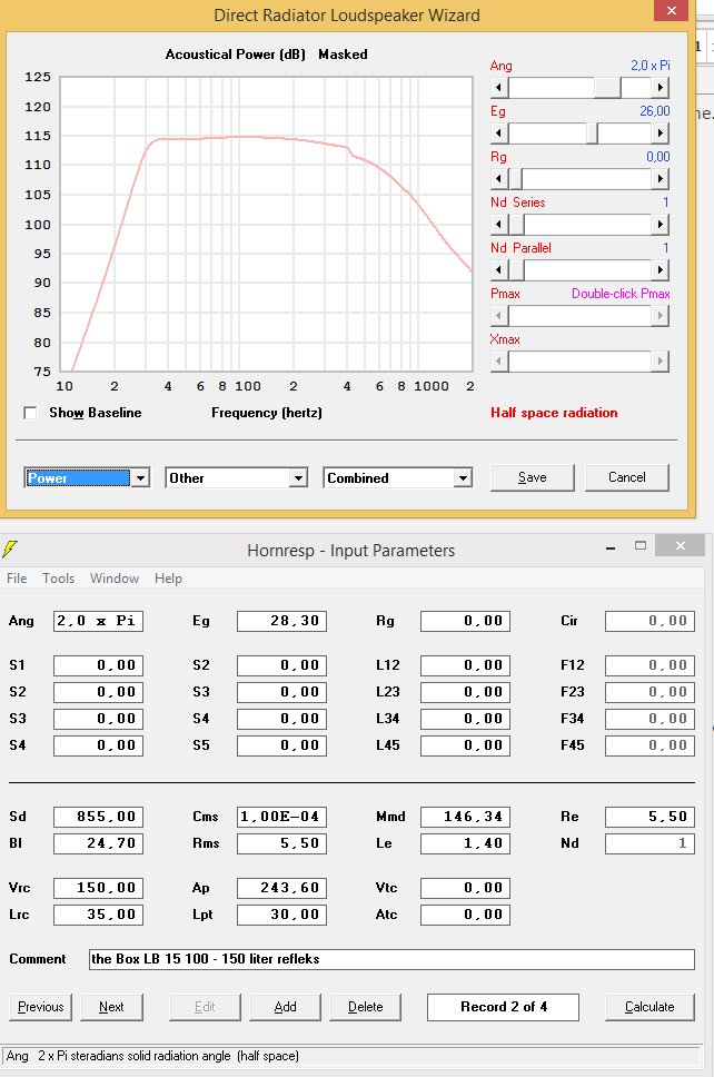

til sammenligning the box ved små 100 watt og 150 liter kab.
the box x-max ved 90 watt.
The box har også ca. 5db højere output.

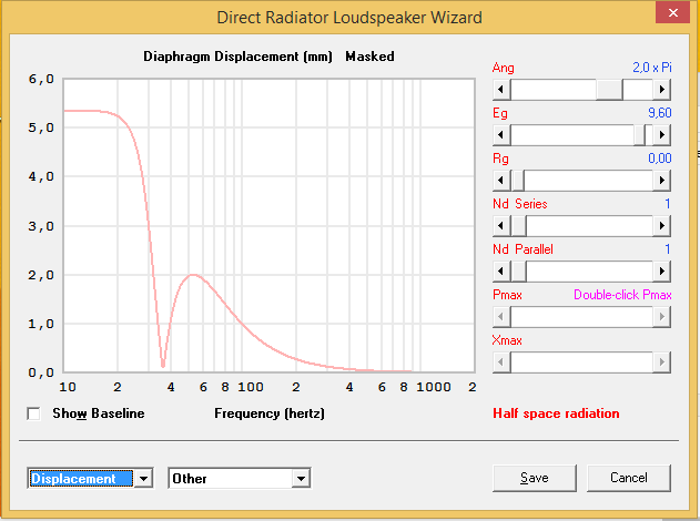

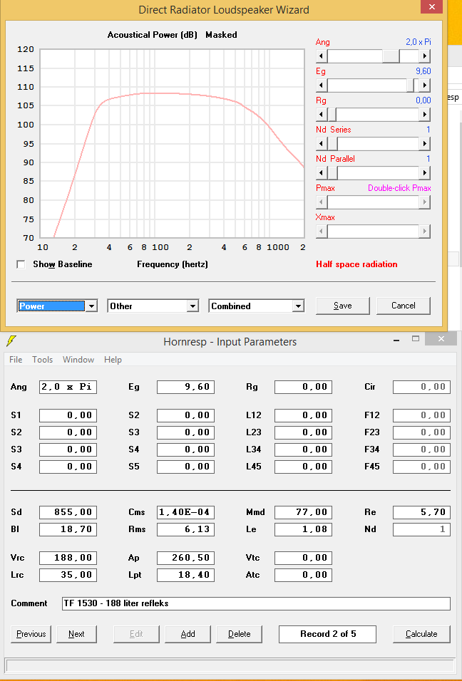

Andromeda, den bas er en smule stærkere og som du kan se er responsen også ok. Problemet er at den kun har 2mm i xmax og du kan
ikke hælde mere end 9-10 watt i og der er SPL ca. 108 db.
Her er frekvens kurve ved max belasting (10 watt) hvor x-max nås. Kabinettet er på 188 liter.
10watt = xmax

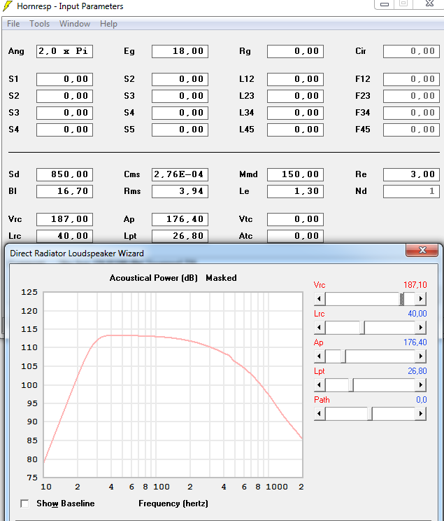

SPH-390TC 15" med dobbelt svingspole i parallel på 3 ohm, det kan en god forstærker godt klare
Ved 100 watt nås x-max og spl på 113db, hvilket er fint.
