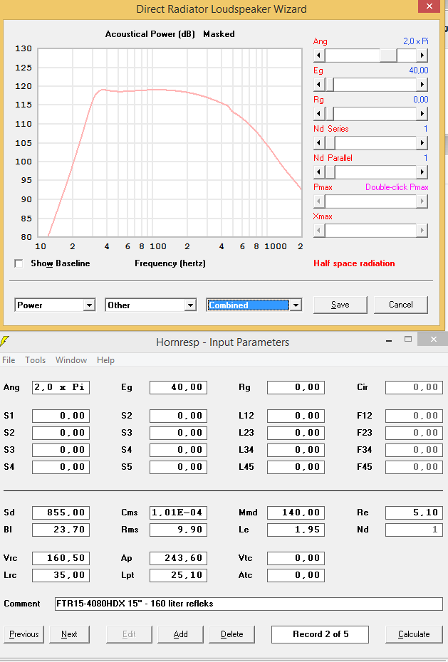

Er denne: FTR15-4080HDX 15" FOR VILD?
Impedance (Z)     8 Ω
Resonant frequency (fs)     40 Hz
Max. frequency range     f3-2,500 Hz
Music power     2,000 WMAX
Power rating (P)     1,000 WRMS
SPL (1 W/m)     97 dB
Suspension compl. (Cms)     0.10 mm/N
Moving mass (Mms)     153 g
Mech. Q factor (Qms)     3.98
Electr. Q factor (Qes)     0.36
Total Q factor (Qts)     0.33
Equivalent volume (Vas)     105 l
DC resistance (Re)     5.1 Ω
Force factor (BxL)     23.7 Tm
Voice coil induct. (Le)     1.95 mH
Voice coil diameter     100 mm
Voice coil former     glass fibre
Linear excursion (XMAX)     ±8 mm
Eff. cone area (Sd)     855 cm2
Magnet weight     3.1 kg
Weight     9.7 kg
... min forstærker skal jo kunne styre den og er jo ligemeget, hvis jeg alligevel ikke kan udnytte bassens fulde potientiale?
Der spilles på en; April music Stello AI-500SE 150w*8ohm 300w*4ohm hvis det er væsentligt.
schlager
Bruger siden: 20 Februar 2007
Indlæg: 319
Sendt: 13 Oktober 2016 kl. 13:38 | IP-adresse registreret
Nu begynder det at ligne noget
Ved 200 watt nås x-max på 8mm og SPL på små 120 db og læg mærke til at boksen er kun 160 liter. Men det er også en dyr sag, men rigtig
god.

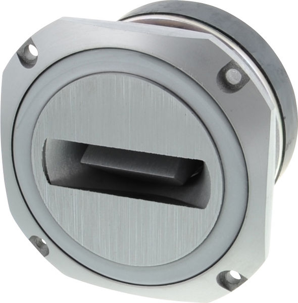

Beyma CP-21F
Monacor KU 516
Celestion FTR15-4080HDX.
Delefilter m. Jantzen komponenter...
Ser det fint ud? Og vil det blive et STORT problem med Beyma 21'eren, grundet vinklen den spytter lyd ud med? Ser at man bruger den meget, samt
JBL udgaven 077, i horn konstruktioner. Og derfor må det jo være oplagte emner. !?

I min optik får jeg jo mere "omsluttethed", både fra mellemtonehornet som bliver 550mm bredt og samtidigt fra cp21'eren, som jo iøvrigt kan vendes
horisontalt/vertikalt, efter behov, men om ikke andet muligheden for en smallere og bredere spredning?
