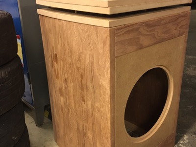

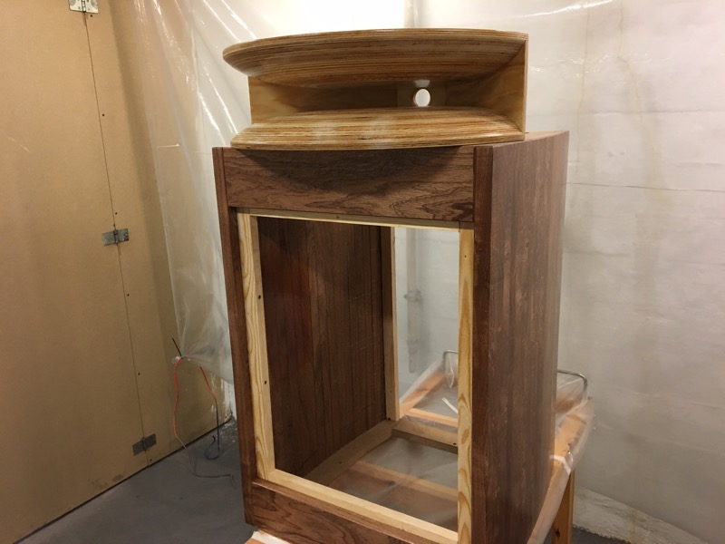

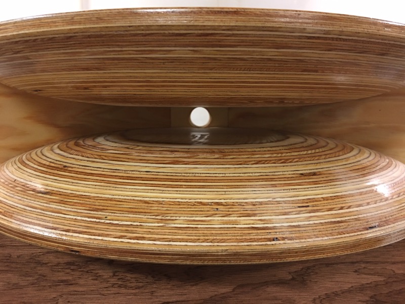

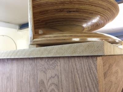

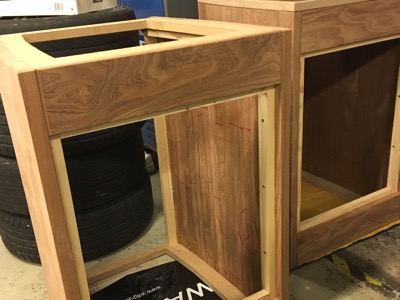

Første billeder var test, fik ikke tekst med ^^ Men kabinetter er klar til lak/maling. Horn står færdigt.

Hej det ser spændende ud    har du haft skrevet om hvordan du har lavet hornet ?
Er der en opskrift eller er det bare en masse tålmodighed med en sliber ?
Glæder mig til at se dem færdig

Hej Nils.
Det er først og fremmest ikke mig der har lavet dem. De er lavet let udfra andre horn, husker ikke specifikt fra hvilke.
Jeg må lige høre hvordan manden bag for lidt detaljer.

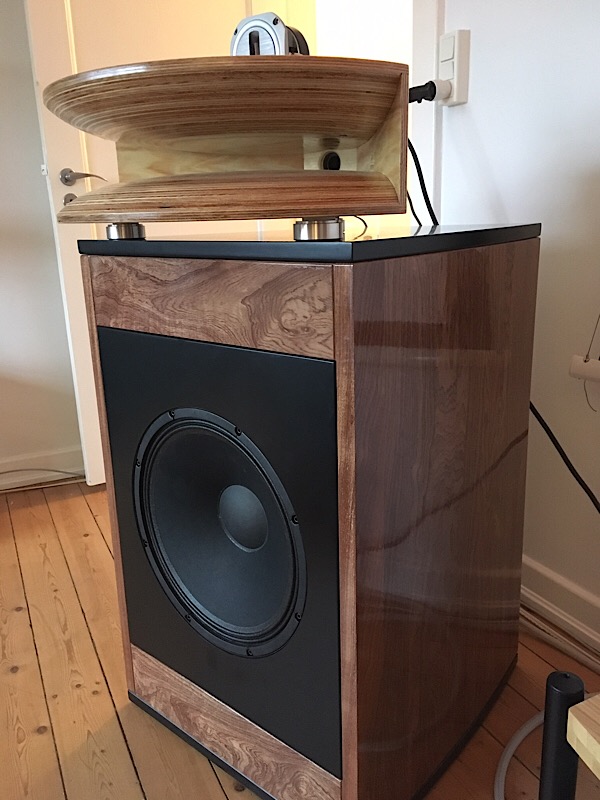

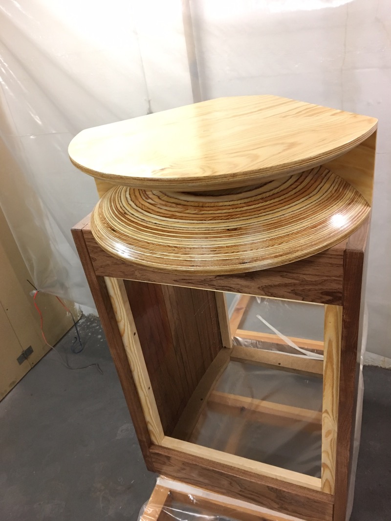

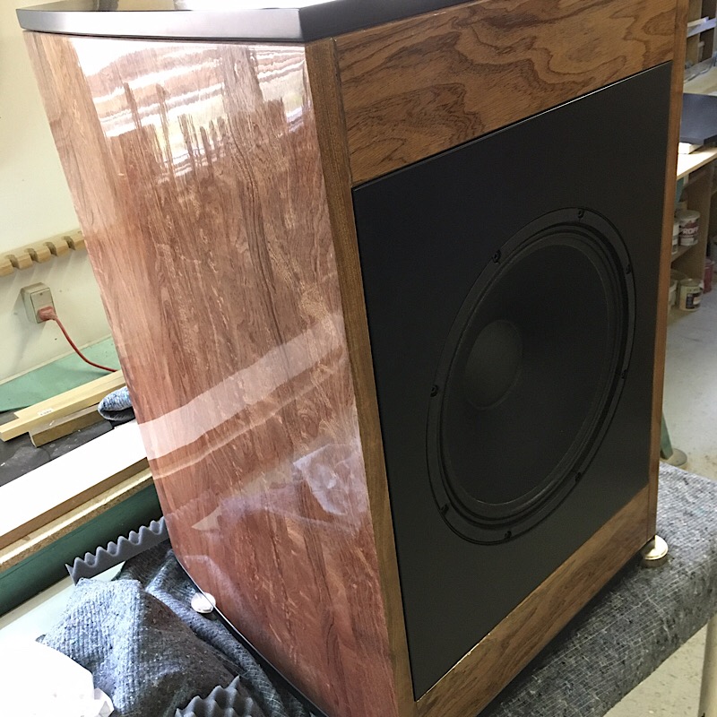

Opdatering.
Kabinetter har fået 2 gange lak.
Og horn har fået lov at komme til sin ret, hvor de hører hjemme.
Har slebet løbere af horn, derfor hvide plamager. De får snart en gang olie mere.

Jøsses det ser lækkert ud! Hornhøjttaler af den kaliber giver mig lyst til at eje et sæt også... Bare var mine
Hilsen Pihl
Til top Vis Pihl's Profil Søg efter andre indlæg skrevet af Pihl
Andromeda
Tidl. Chromosome
Indlæg: 1612
Sendt: 20 Januar 2017 kl. 11:55 | IP-adresse registreret
det bare igang så
Men ja, det begynder da at ligne noget. Men vent nu... når kabinetter og horn får spikes, de er 100% færdig lakeret, top/bund, forplade, bagplade,
hjemmelavede terminal plader, horn fået endnu en omgang olie.... så begynder det at se godt ud. (Forhåbentligt)

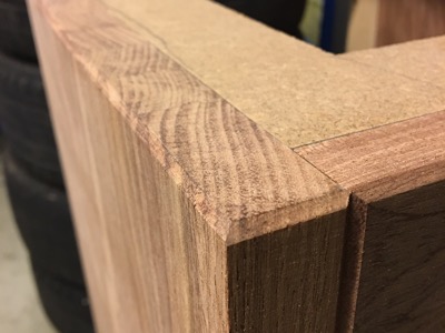

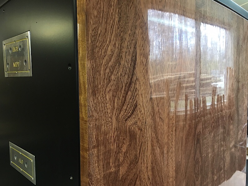

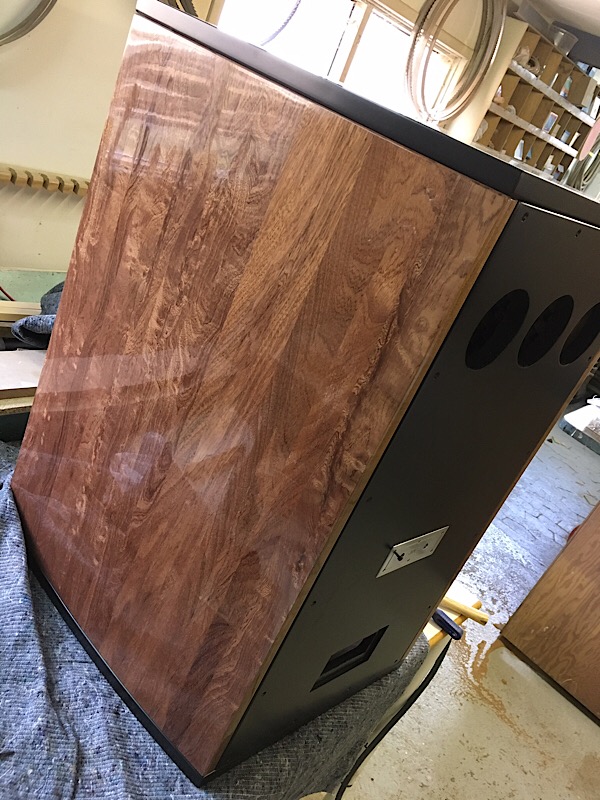

Baskabinetter er samlet færdige.
Det er første gang jeg har lakeret og egentlig også haft en pensel i hånden. Der er desværre nogle fejl og slibestøv(!) på et par af siderne. Er dog
alligevel ikke helt sikker på det er det, eller om det er rester af polermiddel. Men det går nok kan iøvrigt ikke ses på billederne.

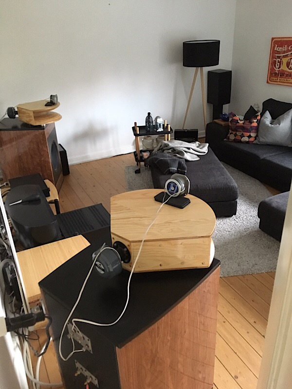

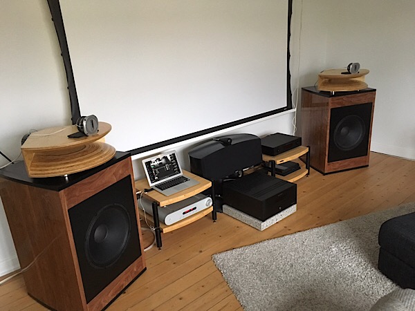

Hørte "Andromeda" spille for første gang for et par dage siden.
Rigtig god synergi enheder imellem, bedre end jeg turde håbe på. Dog var det ikke i et optimalt rum, så der var en del genklang!
De spiller meget åbent og "let", som om at "er det det eneste du kan smide efter mig"..
Håber de kommer hjem i stuen i aften, trods de ikke er helt færdige, men det er kun æstetikken der mangler.
Bla. skal terminalplader gøres helt færdige, horn skal muligvis males sort på ydersiden, for at de matcher bas kabinetter bedre (pt.
hænger det slet ikke sammen æstetisk!), skal have lavet noget lækker kabling ud af Vitus Audio Andromeda kablerne jeg har
liggende, til den ydre del af højttalerne (diskant/mellemtone, bliver kablet op, på bagsiden af baskabinetterne, på egen
terminalplade).
Det er præcis lige det et letdrevet system giver af indtryk. Ubesværethed! De er flotte!

Det er så fedt! Der kommer billeder... De mangler dog stadig ordentlig kabling, samt diskant skal dæmpes, de spiller lige højtnok ift. til resten.

Adromeda, det ser rigtig godt ud og du har "opdaget" hvad et effektivt hornsystem gør anderledes en almindelige højtalere.
Da du deler passivt er det vigtigt at diskant hornet sidder over mellemtonen, for ikke at få fasefejl ved delingen. Evt. kan du eksperimentere med at vende fasen på diskanten. Optimalt skal du få målt på systemet og specielt holde øje med at overgangene er fine i frekvensresponsen.
