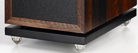

Jeg har et par WharfeDale 240 med spikes som vist på billedet her, sat til mit trægulv med cones.
Ville jeg undgå lidt bullerbass ved at frakoble dem gulvet med nogle Damping Feet, eller skal jeg fjerne mine spikes og blot sætte dem direkte på gulvet istedet ? eller noget helt tredje ? Der er jo lidt luft imellem højttaler og højttalerens indbyggede fod, har det betydning for mit valg ?
Håber der er nogle der kan gøre mig klogere :)
På forhånd tak !

Spikes på en underliggende flise plejer at være det gængse råd.

Tak, er der nogle anbefalinger til tykkelsen af denne flise, i granit formoder jeg ?

Du kunne også afkoble dem fra gulv med omvendt spikes (spidsen imod ht, den tykke ende imod gulv og væk med spikes-pladen)
Men hvorfor ikke prøve ht direkte på gulv, uden andet end de små fødder den er født med?

Du beholder spikes på højttaler. Graniflise under eller stor flise med den gulvisolering der er et par mm tyk

Såfremt løsningen med en flise skal fungere godt, skal flisen være så tung som muligt. Dæmpende fødder kan være en god løsning, og (på en måde) mere enkel.

Tak, vil det give noget at putte gummfødder under flisen ?

Det går ud på at aflede kabinetvibrationer til flisen og så vidt muligt sørge for at de bliver i flisen, så de ikke returneres til kabinet eller gulv.
Brug spikes og test med gummifødder eller en flot gulvmåtte under flisen. Det med gulvmåtten foretrækker jeg selv, da jeg derved nemt kan justere på højttalernes placering, hvilket du nok også kommer til.

Med flise under ht får man netop IKKE tilkoplet men derimod afkoplet.
Det betyder jo vibrationerne forbliver i ht.

Med spikes under højtalerne, overføres vibrationerne til flisen, der qua sin højere masse absorberer vibrationerne, som omsættes til varme (ikke mærkbart men det er dét, der sker!). Og dermed føres vibrationerne heller ikke videre ned i gulvet. Et lille tæppe under flisen er at anbefale, mest for at skåne gulvet. Det har ingen praktisk eller akustisk betydning.
Om det så er af- eller tilkobling, ved jeg ikke, men det er heller ikke vigtigt... det vigtige er, at det virker!

Jeg mener nu ikke det er særlig sandsynligt, et blødere materiale overfører sine vibrationer til et hårdere.
Men det er nok meget sandsynligt ht er bygget til at modstå alle disse småvibrationer, og det slet ikke betyder noget.
Men HifiGizmo kan jo tage en lytteprøve.
Hvis ht bliver hårde i lyden og mister "gløden" med flisen, så væk med flisen.
Sendt: 26 April 2017 kl. 18:39 | IP-adresse registreret
Man kan også bruge 2 knap så tykke fliser med gummidubber i mellem. I dit tilfælde med et lille stykke tæppe på gulvet under fliserne. Gummidubberne skal selvfølgelig ikke være for bløde, gerne lidt hårde.

jeg har ceraball på , det virker , opstramning og ingen bulder , som går i gulvet , men de er dyre , men det bedste jeg har oplevet.

Jeg benytter også med stor fornøjelse fliser under mine HT Jeg havde også lidt issues med bulder - og det hjalp ret kraftigt, at få fliser under mine HT's. Til prisen - så er det et ret effektivt tweak. Jeg mener jeg gav 10Kr/flise (40x40cm). Mellem fliserne og HT har jeg brugt 4 styk viskelæder for det ik skal være løgn - og det får faktisk højtalerne til at stå ret godt fast. Under hver flise har jeg 3 gummi dupper - så opsætningen ikke kan vippe, og samtidigt står fast. Samlet set, så kostede det ca 30Kr og en times hygge - så jeg kan kun anbefale dig, at prøve det

Har også prøvet spikes, kork , fliser men det var ceraballs der gav det bedste resultat hjemme hos mig.
