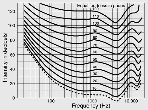

Det er fristende af købe nye højttalere af de årsager du nævner. Og du får uden tvivl en anden lyd. Men .... den korrekte forklaring på at en højttaler lyder dårligere ved lav styrke, end når man spiller højt ligger alene i ørernes opfattelse af lydens frekvensområde.
Øret er dårlig til at høre bastoner ved svag styrke. Rigtig dårlig faktisk! Bastoner under 100Hz skal gengives med en styrke på 60-70 dB og derover før man hører tonerne. Der er der forbavsende mange som ikke er opmærksom på. Se kurven. Lydstyrken skal være kraftige end den stiplede linje for at man opfatter lyden som korrekt.
